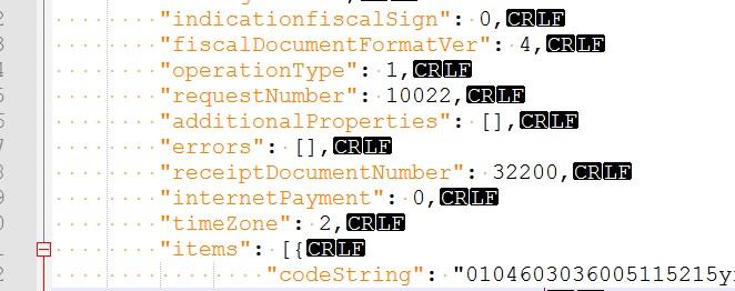

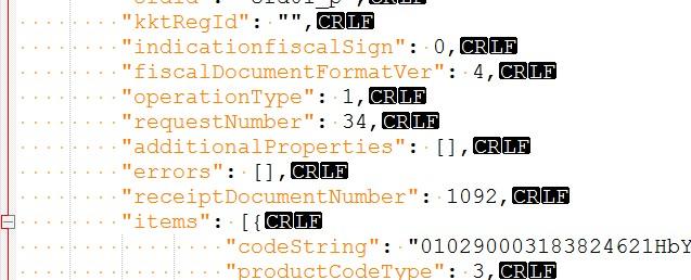

(40) Странно, что чек прошел ФЛК в ККТ без заполнения 1011.
Да вот фиг его знает... Тут, с этого АТОЛа чек:
А тут с другой ККТ.
Ни там ни тут, из кассовой программы ничего не передается.
Кстати, только сейчас заметил, в АТОЛовском чеке и 1125 нет, с нулем.
На втором аппарате есть, 0. На сколько это правильно, х.з.
Ну, задал сегодня ТЗ в АТОЛовском драйвере, может и этот тег после этого с нулем появится, может он пропишется из драйвера в какую-то таблицу ККТ, 0 по умолчанию, завтра, если будет продажа маркировки, посмотрю.

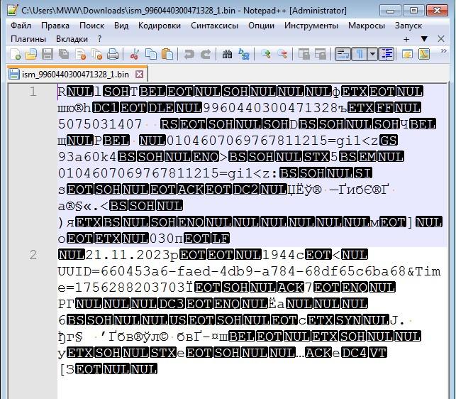

45 MWWRuza
29.08.25
14:16
(44) Их надо искать в другом документе - в уведомлении о реализации маркированного товара.
Виктор, а по твоему, этот JSON откуда-??? :-)
При чем тут ОФД-?
Это сохранено из ЛК Честного знака.
У меня вообще 1-ОФД у большинства клиентов, и JSON чека они не формируют для скачки... Там у них ссылка на скачку чека называется TLV, хотя, внутри просто обычный текст, по тому, что реальный TLV открыть в удобочитаемом виде не просто, у меня не получилось :-)
TLV в исходном виде отдает мой тестовый МастерФич, но, там половина "кракозябликов", он какой-то бинарник.

(23) у вас получилось пробить чек с маркированным товаром? Уведомление ушло в ЧЗ?
51 MWWRuza
29.08.25
17:10
(50) получилось пробить чек с маркированным товаром? Уведомление ушло в ЧЗ?
Да, пробился, и все ушло.
Только в чеке ЧЗ(полученного из уведомления), ТаймЗона тег есть, но с нулем. 2040 - тоже есть, и правильный, дублирует 1040 из ОФД.
Судя по всему, это по тому, что я поленился тест драйвера новый ставить и задавать ТЗ вручную, новое поле в самой таблице к ККТ пустое(или, если оно там числовое - то с нулем).
Когда увидел ТЗ в JSON скачанном из ЛК ЧЗ равное 0, плюнул, поставил драйвер 10.10.7.0, и задал ТЗ = 2 вручную. Компоненту в самой Рознице не обновлял.
Но, пока, после этого действия, у нее чеков с маркировкой не было... Жду. Как пробьет хотя-бы один - отпишусь.
PS Она похоже сегодня вообще забила на работу... Сейчас проверил - последний документ в ОФД висит вчерашнее закрытие смены, сегодня, похоже ей не до работы :-)
