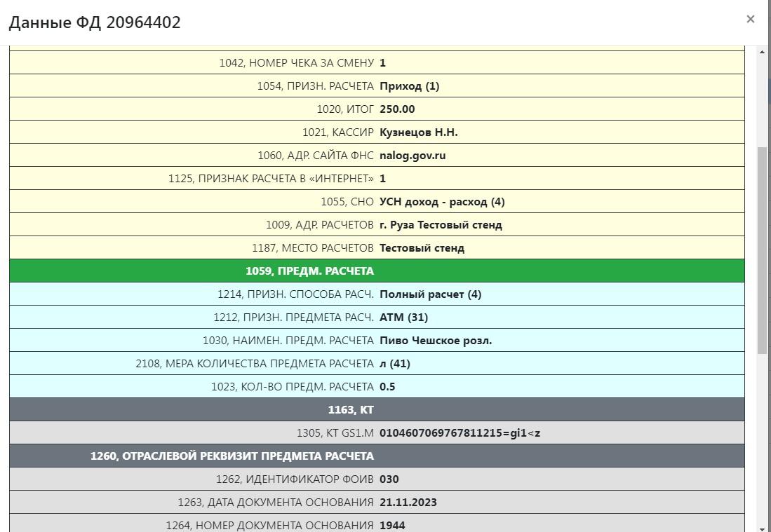

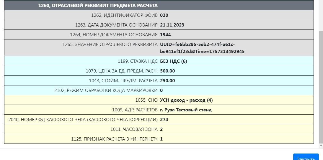

10:00
(83) Экспериментировать лень.
Но, хотя... Лень это конечно хорошо, но истина дороже!
Включил режим торговли в интернет(через перерегистрацию, что-бы не заморачиваться с командами из софта верхнегор уровня), проверил.
Ошибки нет.
Чек:
Уведомление:
Есть и там и там.  Все верно. Ну и фиг с ним. Для обычных, не интернет магазинов - этого тега нет, по этому, у кого нет интернет-торговли, можно с ним и не заморачиваться.
PS Видимо, ошибка была в предыдущей версии прошивки, что 0 только в уведомление попадал, это меня и сбило с толку, думал и 1 тоже так будет...
