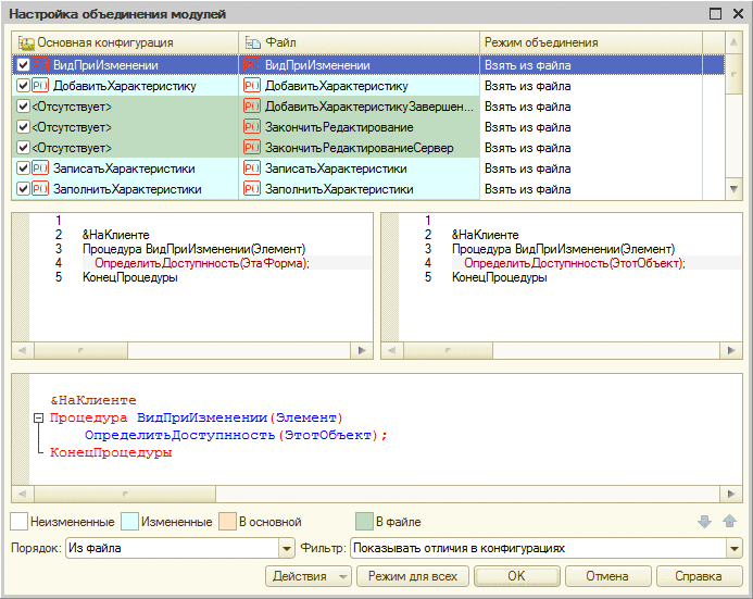

Второй раз за год сталкиваюсь с неприятным моментом. Поставщик добавил в модуль формы код выполняемый при инициализации формы. При этом в модуле формы были самостоятельно добавленные процедуры и функции ниже процедур и функций поставщика. По какой-то причине кусок кода инициализации модуля формы, механизм объединения ставит между старыми процедурами и функциями, и теми что добавлены вручную.
Так всегда было или это новые приколы конфигуратора?

Так всегда было. В поведении ничего не изменилось

(3) Спасибо. Значит мне "везло".
