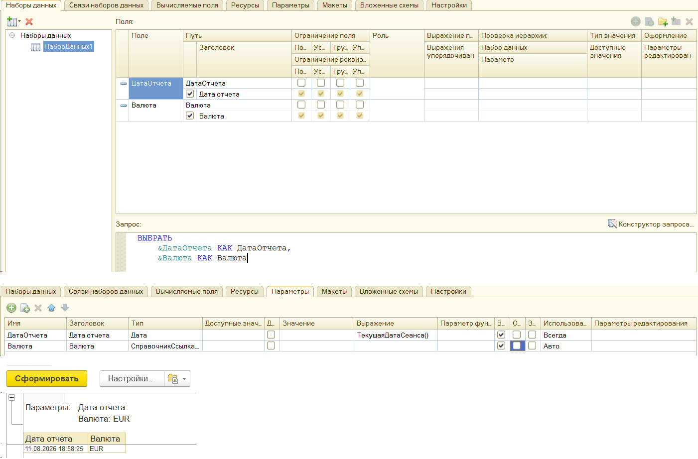

В параметрах СКД есть параметр "ДатаОтчета", выражение "ТекущаяДатаСеанса()". Как вывести в параметре отчета на форме значение из выражения? При формировании оно отображается как незаполненное:
https://i.ibb.co/Jj30CD1f/image.png

Засунь в набор данных (в запрос) как поле
Ну типа
&ДатаОтчета КАК ДатаОтчета,
Тогда в настройках а параметрах появится

(1) Без изменений, в заголовке пусто у параметра, вычисленного через выражение

(2) Так ты запрос конструктором открой и примени
И покажи скрин вкладки Настройки - Отчет - Параметры у СКД (в Конфигураторе)

А там еще галочку надо воткнуть вроде "Включать в пользовательские настройки"
Выбрать в "Параметры" и "Свойства элемента пользовательских настроек"

(3) Вот тестовый пример сделал:
https://i.ibb.co/whVWDgqy/2.png
Как видно дату отчета выражение отрабатывает, но в заголовке не выводит
(4) Не помогло

через макет?
