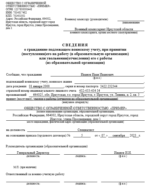

6 Гена
22.12.25
11:56
(4) Это не картинка. Просто текст, выровненный по левому краю. Пример на картинке:
https://www.documentoved.ru/BackgroundCms/UploadedFiles/6c9e939c-dde6-427d-9abb-b67a0c20026d/%D0%B8%D0%B7%D0%BE%D0%B1%D1%80%D0%B0%D0%B6%D0%B5%D0%BD%D0%B8%D0%B5_2023-09-07_143713291.png
Достаточно эти данные вывести в макет и забыть.
Это отголосок советского архивного делопроизводства, когда кадровик дышал на прямоугольный штамп и шлёпал вверху слева на официальных письмах. В компьютерную эру достаточно данные организации текстом набрать.
