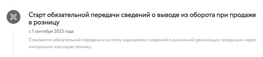

Если правильно читать, то с 1 декабря не должно быть кормов БЕЗ марок. Выводить марки через ККТ с 1 апреля 26
9 MWWRuza
05.12.25
09:24
(8) Да где Вы это все читаете???
Вот же:
"с 1 сентября 2025 года
Становится обязательной передача в систему маркировки сведений о розничной реализации продукции через контрольно-кассовую технику."
Да, про 01.12.2026 есть такое:
"с 1 декабря 2026 года
Становится обязательной передача в систему маркировки сведений в поэкземплярном формате."
Это означает, что отгружать маркированную продукцию(произволителям и всем перекупам, кроме конечников, розницы) надо с указанием марок, а не только GTIN, как до этой даты. К рознице, и продажам через ККТ это не имеет ни какого отношения - там марки сканируютя при продаже всегда, хоть по ОСУ, хоть по поэкземплярке.
Да, для категории "Моторные масла", написано именно так, как Вы говорите (я еще смотрю на даты - и вспоминаю - "где-то я это уже видел :-) ")... А про корма - ну только это. Если есть что-то другое, более свежее - дайте ссылку...
