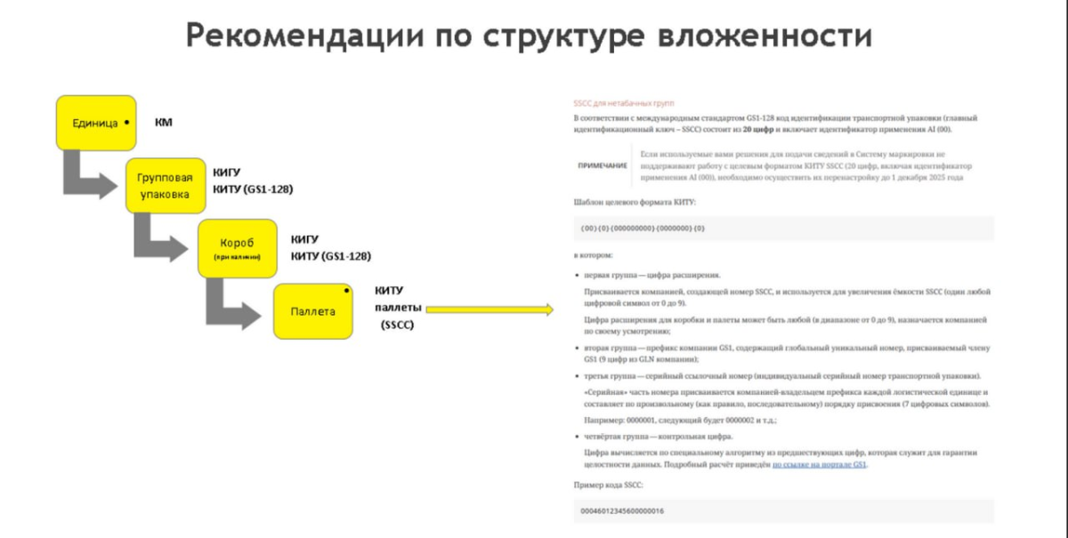

5 ptiz
20.11.25
13:29
(4) Уникален вечно.
Ну и для информации (картинка мутновата, но какая есть)
6 ptiz
20.11.25
13:37
Ну и общая информация:
С 1 декабря 2025 года в рамках унификации агрегации рекомендуется использовать целевой формат кода идентификации транспортной упаковки (КИТУ) — SSCC с идентификатором применения AI (00).
❓Что это значит?
При передаче данных в ГИС МТ нужно указывать полный 20-значный SSCC, включая {00} в начале.
📌 Пример рекомендуемого кода:
00046012345600000016
Как формируется SSCC
00{0}{460123456}{0000001}{6}
где:
00 — идентификатор применения AI (00)
0 — цифра расширения (1–9)
460123456 — префикс компании (9 цифр из GLN)
0000001 — серийный номер упаковки в вашей учетной системе
6 — контрольная цифра
✅ Почему это важно?
На упаковке SSCC чаще всего указывается с идентификатор применения AI (00).
Совпадение данных в системе с физическим кодом снижает риски ошибок при агрегации и товародвижении.
Помогает привести отрасль к единому стандарту кода.
⚠️ Что нужно знать:
С 01.12.2025 не запрещены 18-символьные КИТУ и другие форматы кода агрегата, но в ГИС нужно передавать то, что нанесено на упаковке
Если по договорённости с партнёром используете 18 символов — на этикетке должно быть ровно 18 символов без (00)
Пример: 046012345600000016
