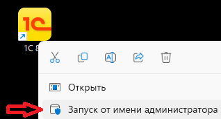

4 Волшебник
13.11.25
12:57
Запустите с правами админа
