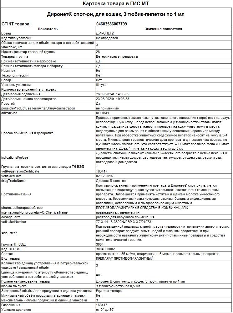

(0) Если ввожу GTIN - также, нет совпадений.
Почему? Карточка товара по GTIN абсолютно адекватно находится: ![]() А вот подробно инфу по марке сказать не могу, Вы зачем-то затерли часть кода марки... Так бы точно сказал, чья была и кем продана... PS Убей не пойму - какой великий секрет в КИЗе марки, да еще и УЖЕ ПРОДАННОЙ - ??? |

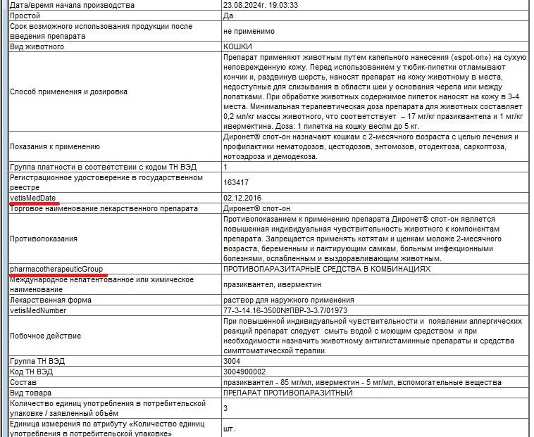

(6) Надо поправить, хоть это ни кому из моих и не нужно... Но, пусть будет :-)
Вот так-то лучше: ![]() Описание только двух параметров не нашел в мануалке по TrueAPI... Видимо пока в мануал не добавили. (7) разработку для 7-ки Видите ли... Это не отдельная обработка/отчет, а а часть моей конфы... Там все что можно с маркировкой, ЕГАИС, ЭДО, кассами... Кассы не в 1С, это отдельная кассовая программа, не на 1С, файловый обмен(XML)... То, что запросы по маркировке - это одна сотая часть того, что там наворочено... Я потихоньку "пилю" ее уже почти 15 лет... И отдельно выдрать эти обработки я как-то целью не ставил, а просто так они не заработают, там все внутри конфы завязано на кучу общих процедур/функций... А целиком конфу, вряд-ли Вы станете покупать - слишком она специфичная. Но, если очень интересно - стучите/звоните в контакты из профиля, может до чего-то и договоримся. |

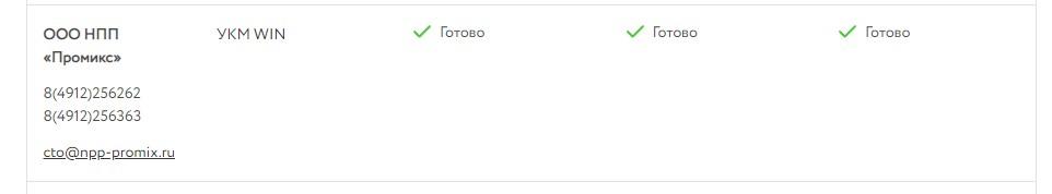

(9) А на чем у вас кассы?
УКМWIN фирмы "Промикс" Рязань. Тут, в реестре интеграторов ЦРПТ: https://xn--80ajghhoc2aj1c8b.xn--p1ai/business/partners/dairy/retail/equipment/ ![]() |

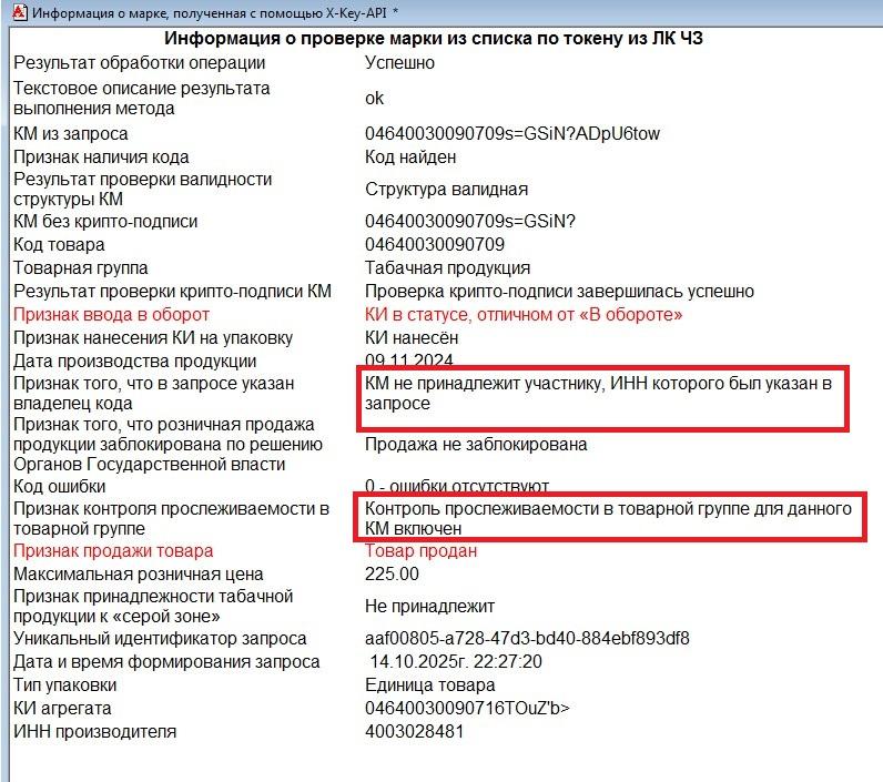

(13) А проверка на кассе - она без ЭЦП возможна, только по токену?

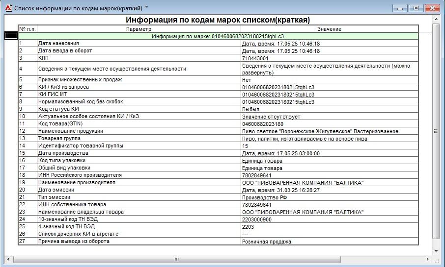

Да. Именно по токену из ЛК. (13) И еще - а если марка принадлежит другому лицу - проверка это увидит? Да. Увидит. Но, только что она "не Ваша". При условии, что по ней учет поэкземплярный и Вы не владелец - будет отлуп, продать не даст. Если ОСУ - то продавайте на здоровье, там не важно чья она(всегда производителя до момента продажи). А вот определить чья она - на кассе по токену не получится. Для этого нужно запрашивать инфу по КЭП. Такие отчеты у меня в бэке есть: Кратко: ![]() Подробно: ![]() а это, движение марки. Но эта банка пива покупалась не в моем "подшефном магазинчике", чья МЧД на мою КЭП у меня в тесте, а непойми где, поэтому движение посмотреть не получится: ![]() |
MWWRuza
14.10.25
22:21

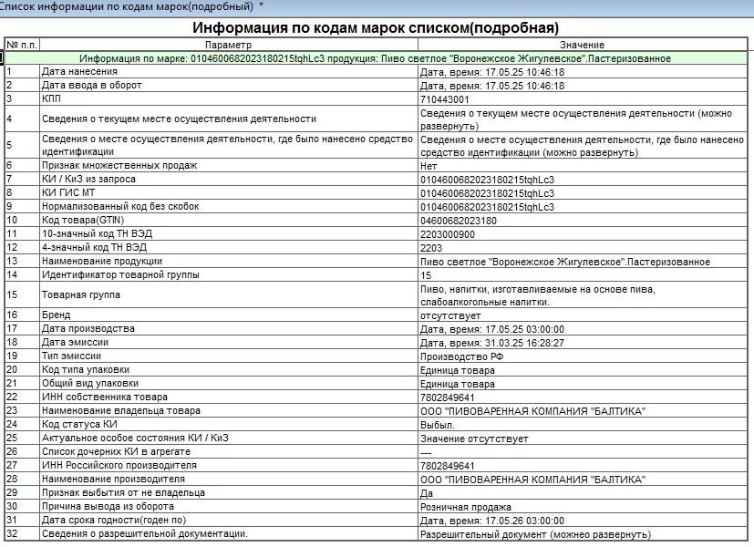

+(14) Но эта банка пива
И вообще, она учитывалась "по ОСУ", так, как нет признака "прослеживаемость", поэтому владелец там производитель "Балтика", не очень удачный пример... |

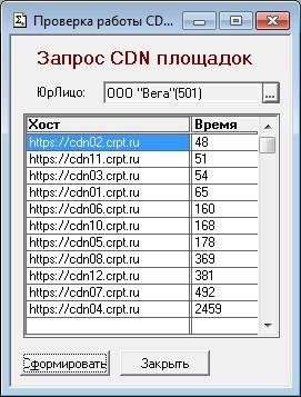

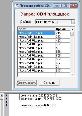

+(28) вдруг все CDN площадки прилегли
Текущее состояние CDN-площадок: ![]() Адрес/время в м.сек. доступа. Сортировка по возрастанию, от самой быстрой к самой медленной. Наконец-то CDN4 совсем сдохла,ее вообще в списке нет... А то последнюю неделю она "на ладан дышала", более 17 секунд доступ к ней был... Походу накрылся сервер совсем :-))) |
