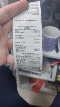

Ошибка в Чеке при закрытии: документ аннулирован

Вот такая ошибка при закрытии смены
Отчет о розничных продажах не сформирован.
Выемка          : Не смогли произвести выемку руб.

И главное, никого не удивляет дневная выручка в 67 лямов магазинчика зоотоваров в небольшом посёлке.
Слона что ль продали? Или кому-то срочно понадобилось тысяч десять хомячков.

(7) Ага :-)  На скриншоте в сообщении, не разглядел... Скачал картинку, увеличил... Да... Суммы дикие...

(7) Это не дневная, это необнуляемая, по сути за все время работы ККТ
