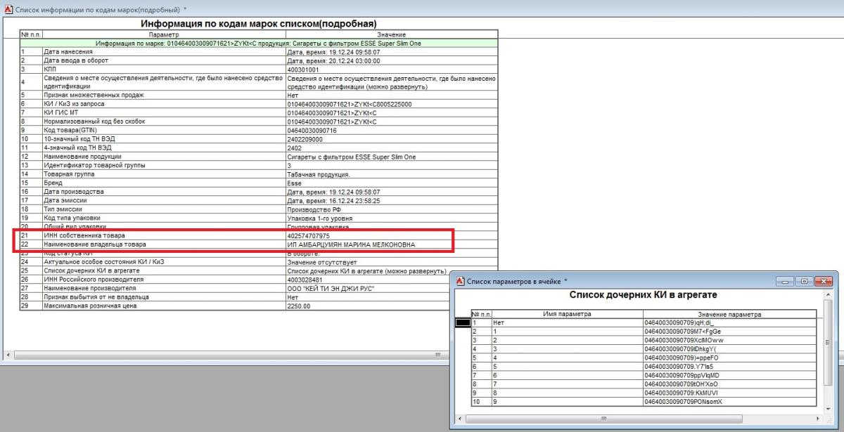

11:23
Автомасла?
4 shuhard
26.09.25
11:34

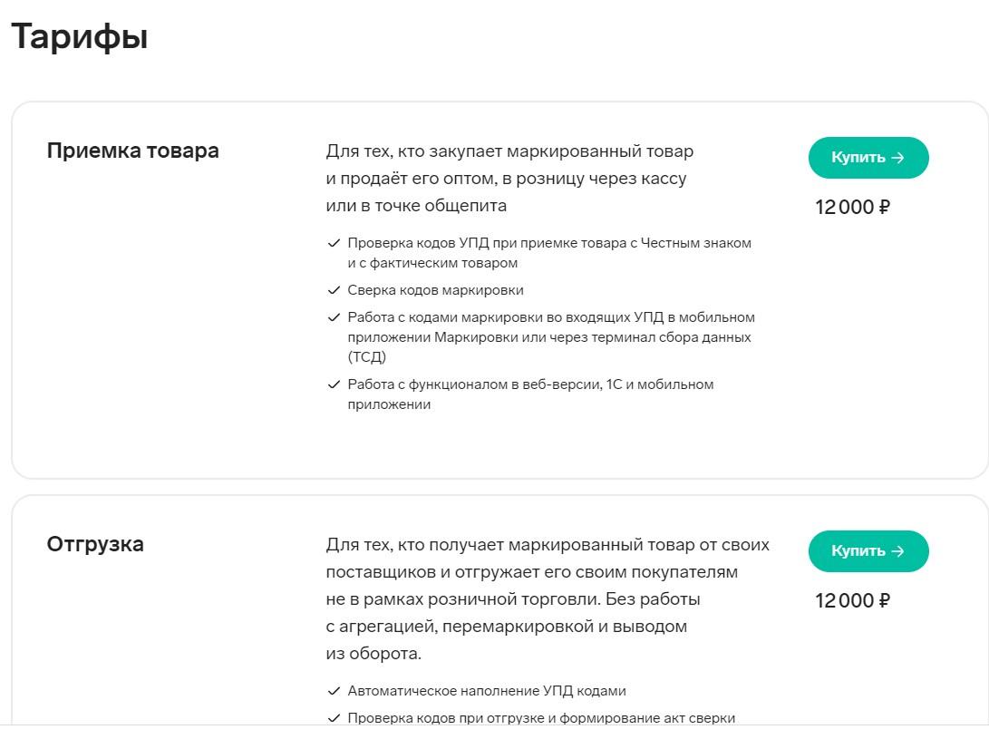

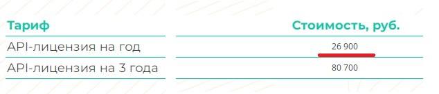

31 MWWRuza
29.09.25
16:38
(29) В контуре по-моему с июня ничего покупать не надо. Марки автоматически передаются в Честный знак.
Они у них всегда передавались. И до июня. При условии, что хотя-бы у одной стороны опция подключена. Пока, это только угрозы от менеджеров-продажников, которые на проценте от продаж сидят. При чем, уже давно - по моим наблюдениям уже года два...
PS Да, зашел, посмотрел. Похоже действительно изменились у них принципы тарификации по работе с маркировкой. Убрали они эту дичь... Там раньше висело что-то про 3500 в год за передачу марок.
Теперь только это предлагают:
Но, тут, судя по описанию, хоть и не дешево, но есть за что...
А это, еще подняли:
Но, хоть сейчас не прячуи под "обработку обмена", а прямо заявляют, что стоимость лицензии для доступа через API. Раньше, продавали токен вместе с обработкой для 1С, и на вопрос - "не нужна мне ваша обработка, я свою напишу, продайте только токен за разумные деньги?" - отвечали, нет! Токен отдельно не продается, продается обработка. Купите, а там делайте что хотите, не нравится свою пишите, но нашу купите...
