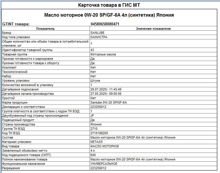

(41) Ну не знаю. Вот этот код 04580658080471 нормально ищется и добавляется, хотя мы ни у кого не в субаккаунтах.
MWWRuza
17.09.25
21:16
(42) Вот этот код 04580658080471
По нему, аж две карточки... ![]() ![]() Может как-то с этим связано? |

(43) (42) Вот этот код 04580658080471
Ну, хотя, тут то как раз понятно почему дает добавить: "45-й код страны в штрих-кодах — это Япония." Не 46, а именно 45. Поэтому и можно использовать имеющиеся карточки. |
