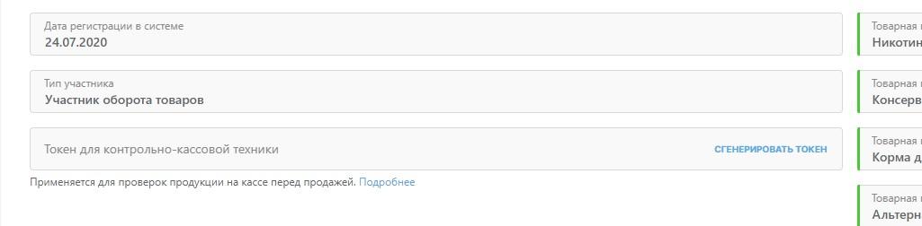

+(1) На страничке "профиль", в нижнем левом углу, есть кнопки "сгенерировать" и "скопировать".
Нет, его в принципе можно получить и методами True API, без захода в ЛК, прямо в программе(не знаю, в типовых есть такое или нет, у меня точно есть), но только с ключем "хозяина бизнеса", или с обезличенным. ФизЛицо с МЧД - не прокатывает. При этом, через веб-интерфейс ЛК, можно и по МЧД зайти, сгенерить ключ и скопировать в 1С для использования его в ККТ.

А токен для РР на кассах вот тут берут:
И еще раз - он безсрочный... Не обновляется раз в Х часов.

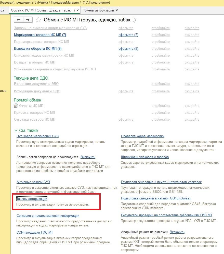

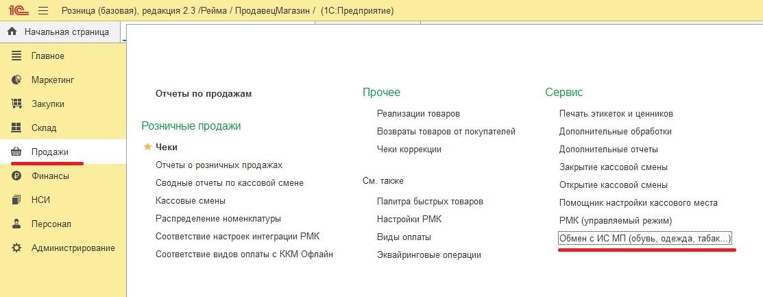

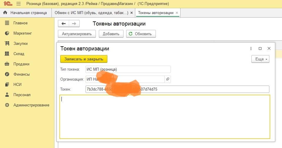

Ладно, я очень не люблю типовые, но я все-таки переломил себя, открыл 1С:Розницу(ну нет у меня установленного УТ, РМК там примерно какой-же), и надергал скриншотов, где это все, о чем я выше писал, настраивается:
Этого для розничных продаж по ККТ достаточно.

PS Да, там есть кнопка "Актуализировать токен", но, реально она его просто перезапрашивает в ЧЗ, и минимум до 01.04.2026 он будет таким-же прилетать от туда, без изменений. Если вообще будет, так, как по АПИ можно этот токен запросить тольбко с налоговской КЭП "хозяина" бизнеса, с МЧД он не запрашивается. Но, при этом его можно скопировать из ЛК ЧЗ пешком, зайдя туда даже с МЧД.

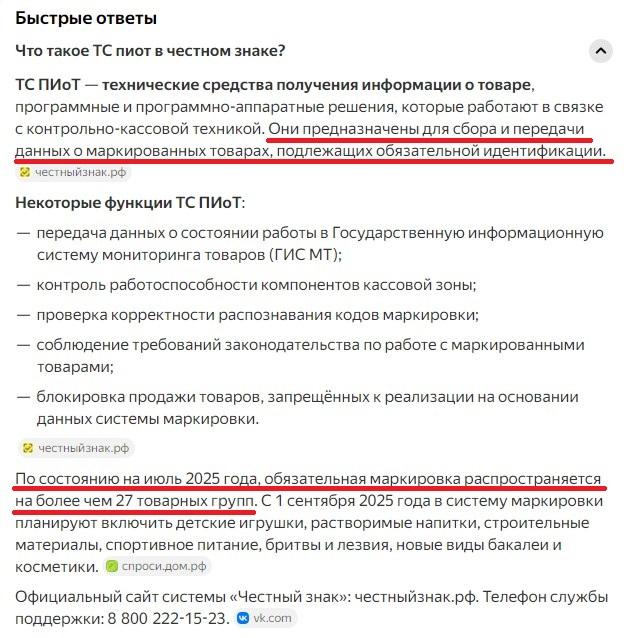

Вот жесть будет, когда "ТС ПИоТ" введут... Но, я промолчу. Не хочу пугать заранее, там еще пока все "вилами на воде" писано, хотя сроки(ИМХО - не реальные) уже поставлены.

(33) Я слышал вой на болотах по поводу этого ПИоТ, но не разбирался.
По скринам похоже, что это будет дополнительная закрытая служба на компе, по типу УТМ, через которую будет проходить запрос о корректности марок? Как сейчас крепкую алкашку продают?

(45) По скринам похоже
Похоже. Только не так, как УТМ, который "нам дали свыше", бесплатно! :-), и он единый для всех(ну, вариации только по операционкам), а нечто абстрактное, которое пишется всеми, кому не лень заявиться и ПРОЙТИ СЕРТИФИКАЦИЮ...
Будет тот еще зоопарк, и очередной побор денег :-(
