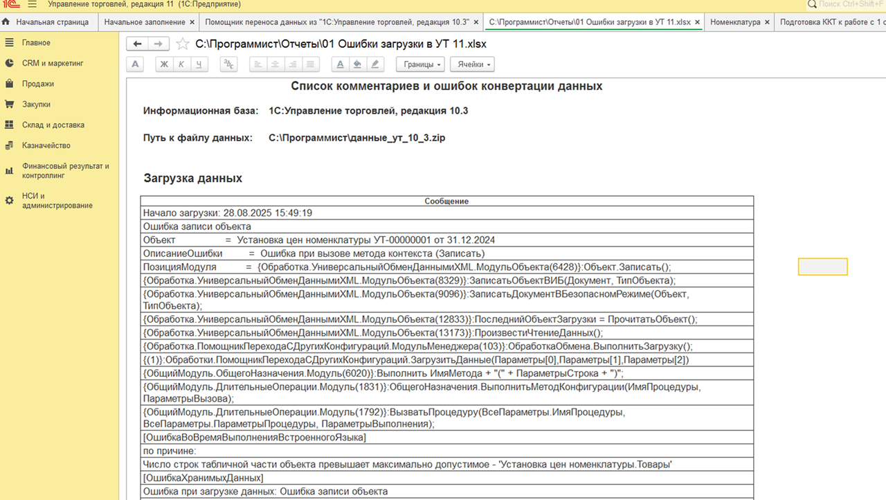

При загрузке данных в торговлю 11.5 я получаю ошибку:
Число строк табличной части объекта превышает максимально допустимое - 'Установка цен номенклатуры.Товары'
[ОшибкаХранимыхДанных]
Ошибка при загрузке данных: Ошибка записи объекта
Объект                 =  Установка цен номенклатуры УТ-00000001 от 31.12.2024
Скриншот ошибки https://i.postimg.cc/pTyzzb5t/image.png

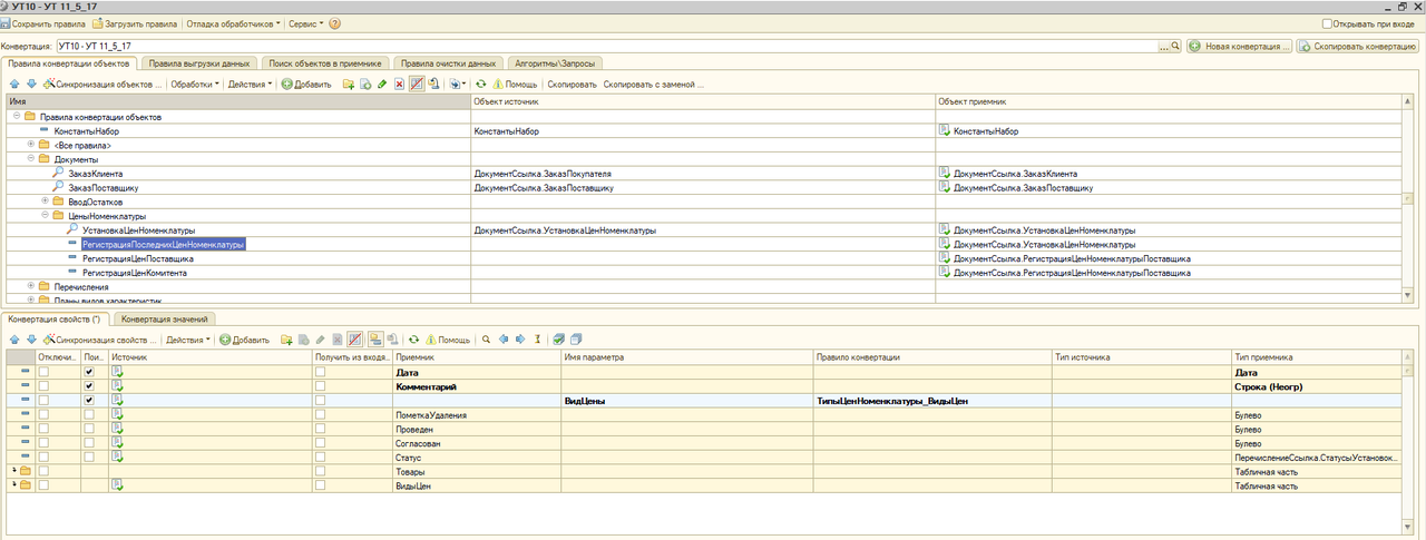

Из обработки я взял правила выгрузки данных из торговли 10.3 и загрузил в конвертацию данных
https://i.postimg.cc/pTk16NPT/image.png
Может кто подскажет как изменить правила выгрузки, чтобы цены выгружались порционно, т.е. 1000 цен на один документ Установка цен в торговле 11.5.

(1) Там много новых и веселых проблем. Лучше грузить порциями, 1000 маловато, но 5 000 - 10 000 в самый раз.

правила не видел,
смотри вкладку "правила выгрузки данных". а там уже кодить)
