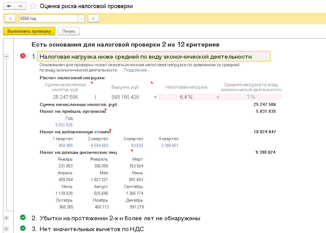

Бухгалтер формирует в БП данный отчет и видит там такую картину.
Спрашивает, почему в налоговую нагрузку не попадают страховые взносы? Есть какой-то регламент определения налоговой нагрузки? В налоговой ей тоже внятно не прокомментировали. Может должны входить, а может и не должны. Где что почитать можно по этому вопросу?

странно такие вопросы в налоговой спрашивать. эту форму нарисовали в 1С по своему видению.

1. В статье 8 НК РФ даны понятия налога, сбора, страховых взносов. Они разные.
2. В Приказе ФНС России от 30.05.2007 № ММ-3-06/333@ в Приложении 2 даны критерии выездных налоговых проверок
https://www.nalog.gov.ru/rn77/about_fts/docs/3897151/
Налоговая нагрузка рассчитана как соотношение суммы уплаченных налогов ... и оборота (выручки) организаций...
Налог <> взнос, тем более что у многих компаний они понижены и не отражают реальной картины для расчёта налоговых рисков.
