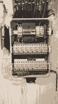

Shur1cIT
09.07.25
14:54
https://radikal.cloud/i/PXL-20250707-190953358.V4ml86
Как понимаю какой-то гибрид, не могу аналоги найти |

УЗО (если я правильно буковки разглядел). Фото плохое.

(1) Узо с рычажком идет, а тут получается вводной автомат и рядом что-то непонятное только кнопка "тест"

(2) Ну и тут рычажок есть. И кнопка тест, как на всех УЗО.
На буквах сверху просматривается что-то типа УЗО-22-32-2-030 |

+(4) Вот такое чуть в другом исполнении

Вот прямо твое, только маркировка по другому:
Fish
09.07.25
15:05
Обычное УЗО, короче.

(16) А, так это дифавтомат, а не просто УЗО. Такие да, ставят на вводе.

Так сложно загуглить? Диффавтомат - это автомат и УЗО в одном флаконе. Можно ставить на вводе

У меня на каждую линию отдельный дифф, и один на пять автоматов освещения. В сухих дифф на 30 мА, в мокрых на 10. Щиток на 48 модулей получился. Розетки, свет отдельно на каждое помещение, и отдельные линии на каждый мощный потребитель.
Выглядело как-то так пару лет назад

Это диффавтомат, то есть это узо и автомат на 32 ампера в одном флаконе, сейчас обязаны ставить на ввод в квартиру, это связано с пожаркой, когда начинают заливать, что бы от отрубил квартиру, а так ставят ввод- ток сработки 40 мА, в самой квартире на 30 мА, на потребитель 10мА токи сработки, но как показывает практика у меня лично, при сработке выбивает все три по линии, но это лучше чем, кого то током пришибет

(10) УЗО не ставят - как вводной автомат, ставят либо Дифф автомат или УЗО , но его защищают отдельно автоматом, любое узо должно стоять в паре с автоматом, иначе узо сгорит, сча узо уже мало кто применяет- есть дифф автомат 2 в 1
