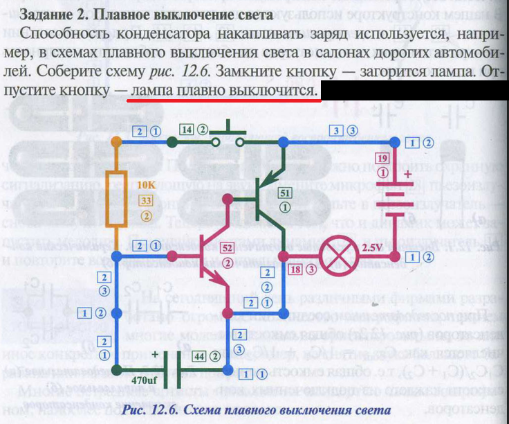

Ниже приведена электрическая схема. Казалось бы она просто включает и выключает лампочку, но зачем нужны все остальные элементы? Что они все вместе делают?
Upd. 2-я схема в (28)
1 PLUT
26.05.25
15:46
(0) реле времени какое-то
2 maxab72
26.05.25
15:49
мигалку из лампочки делает. в смысле лампочка то затухает то снова разгарается. с какой частотой - хз, я формулы по промэлектронике уже не помню ни одной.
3 Волшебник
26.05.25
15:47
(1) нет
(2) нет
4 PLUT
26.05.25
15:58
(2) мигалку - это мультипультивибратор нужен
мультипульти примерно так выглядит
https://radiokot.ru/start/analog/practice/04/
ну или вот еще
https://habr.com/ru/articles/848404/
5 PLUT
26.05.25
15:53
если кнопка не нажата ни разу, то зеленый р-n-p транзистор "закрыт" и лампочка потухлая (погасшая)
если тыркнуть кнопку, то конденсатор зелененький на 470 мкФ зарядится через резистор оранжевенький и откроется транзистор красненький n-p-n, который откроет зелененький транзистор и лампочка "загорится"
если кнопку отпустить, то через какое-то время лампочка опять то потухнет, то погаснет

(5) Нет. Лампочка не будет мигать. Она потухнет.
7 PLUT
26.05.25
15:58
(6) ну а что написал?

(5) Если кнопку нажать, то да, конденсатор зарядится, откроет красный транзистор, тот откроет зеленый и ток пойдет через лампу. Общее сопротивление цепи упадет, упадет и напряжение на емкости и красный закроется, закрыв и зеленый. вот и получим разгорание-затухание.

(7) ну так зачем нужны эти транзисторы, если при нажатии она горит, а при отжатии гаснет? Какой в них смысл?

(8) Очень близко, но не совсем верно.

(10) так вот жы (1)
"реле" времени = таймер
задержка, ну например коридор пройти нажал кнопку, прошел. через какое-то время лампочка потухнет/погаснет

(12) нет

(13) ну значит плавный старт, чтобы вольфрамовая спиралька в теплой ламповой лампе подольше не перегорела от переходных процессов?

(14) нет, но близко

(10) Плавное включение/выключение, чтобы лампочка не перегорала лишний раз?
Как в анекдоте ;)

18 Волшебник
26.05.25
16:08
(17) Правильный ответ: плавное выключение! Чтобы повысить юзабилити

(18) ну в целом да, включится сразу, отключится плавно из-за "мееедленного" закрывания зеленого транзистора
20 PLUT
26.05.25
16:11
(19) только кнопка без фиксации нарисована (как кнопка дверного звонка) пока держишь нажатой - свет светится (такое себе юзабилити)

22 Волшебник
26.05.25
16:12
(20) ну это для обучения

На самом деле эта схема для того, чтобы лампочка не мигала, когда быстро-быстро щелкаешь выключателем туда-сюда.
24 Волшебник
26.05.25
16:13
(23) будет меняться яркость

26.05.25
16:15
(24) Главное, что гаснуть не будет. А чтобы яркость не менялась, надо просто быстрее щелкать.

(0) Плавное включение в течение порядка 5 секунд, с задержкой на 1.2 секунды, и плавное выключение с ненормируемой задержкой (зависит от тока базы)

31 Волшебник
26.05.25
16:23
(29) включение быстрое, выключение плавное
32 АгентБезопасной Нацио
26.05.25
16:25
(31) при 10к, 470 мкФ, и 2.5В питания - до 0.6В на конденсаторе доедет только через 1.2 секунды.

26.05.25
16:28
(32) а может зеленый транзистор пробьет раньше?

(42) глупая схема. если ее включить на свету и забыть что включил (лампочка то не горит!), батарейки сядут без всякой пользы, причем довольно быстро и с нагревом, т.к. сопротивление в цепи будет маленькое.

(45) неа, батарейки не сядут, т.к. транзисторы закрыты, когда лампочка не горит
а вот когда наступит ночь/сумерки, тады да
вернее 6 Вольт/ 100 кОм = 0, хрен десятых ампера 60 микроампер

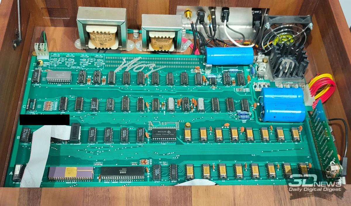

Ну давайте последнее задание. Что это? Только точно.

(45) Там же аккумуляторы, а не батарейки. Если к этой схеме прикрутить солнечную панель, то будет работать долго - днём заряжаем, ночью светим.

(47) плата из АТС?
50 Волшебник
26.05.25
16:44
(49) нет
51 PLUT
26.05.25
16:46
(47) прочитайте, что в черном прямоугольнике написано
у меня похожая плата в печатающем устройстве МС6313 была.... (точно не помню)
что-то советское вычисляющее
https://red-innovations.su/index/photos_c/ms6313.html

53 Волшебник
26.05.25
16:47
(51) я его специально там поместил, чтобы была задачка
54 Волшебник
26.05.25
16:48
(51) нет, не советское
55 PLUT
26.05.25
16:49
(53) ну так картинка с ноготь, х.р что разглядишь
черный прямоугольник лучше всех получился
это задание на умение гуглить картинки через тырнет? tinyeye?
56 Eiffil123
26.05.25
16:50
(47) а не ё*нет?
57 PLUT
26.05.25
16:54
(54) часы "электронные" чтоли на логике?
A B C D разряды вижу
ну или модуль памяти оперативной... мелкосхемы не видно маркировку

59 Fish
26.05.25
16:55
(57) Великовато же для часов.
60 Eiffil123
26.05.25
16:56
(47) справа какой-то лпт-порт. может модем
61 Волшебник
26.05.25
16:58
Вот покрупнее
62 PLUT
26.05.25
16:58
(60) поищи по картинке, наверняка не сам автор фоткал
63 Fynjy
26.05.25
17:06
(62) бездушный ИИ говорит, что это плата для сборки Apple
64 Волшебник
26.05.25
17:07
(63) 👍 бинго!
65 Fish
26.05.25
17:09
(63) Точнее Apple I.
66 Волшебник
26.05.25
17:10
Продажи Apple I составили 200 штук по 500 $.

(18) Неправильно. Плавное включение И плавное выключение. Но в плавном выключении гораздо меньше смысла, чем в плавном включении.
81 Партизан
26.05.25
18:35
(31) Неправильно. Для более плавного Выключения, чем включения требуется резистор в цепи эмиттера транзистора NPN

(тьфу уже всё написали, страничка не обновилась)
85 Eiffil123
27.05.25
09:40
в аппл-1 вроде как можно было регистры процессора устанавливать тумблерами. Т.е. такое себе механическое программирование
86 Garikk
27.05.25
10:12
(85) не с альтаиром 8800 под который БГ писал своей бейсик, его путаешь? эппл вроде был уже более "модерновым" компом

решение от нейронки
Эта схема представляет собой не просто простое включение и выключение лампочки, а элементарную транзисторную схему задержки выключения (таймер отключения освещения).
Рассмотрим подробно назначение элементов:
### Общий принцип работы схемы:
При нажатии кнопки (верхняя часть схемы):
* Подается ток на базу транзисторов (через резистор и конденсатор).
* Открываются транзисторы, и загорается лампочка.
* Конденсатор заряжается через резистор (это комбинация формирует задержку по времени).
После отпускания кнопки:
* Заряженный конденсатор постепенно разряжается, удерживая транзисторы открытыми, благодаря чему лампочка продолжает гореть некоторое время после отпускания кнопки.
* Когда заряд конденсатора падает ниже определенного уровня, транзисторы закрываются и лампочка гаснет.
### Подробно о назначении каждого элемента:
* **Кнопка (вверху)**: включает схему, замыкает цепь и начинает процесс заряда конденсатора.
* **Резистор 10K (33)**: ограничивает ток, подаваемый на базу транзисторов, и контролирует скорость заряда конденсатора. Чем выше сопротивление, тем дольше задержка.
* **Конденсатор 470uF (44)**: служит накопителем энергии, разряд которого обеспечивает задержку выключения лампы после отпускания кнопки. Ёмкость определяет время задержки (чем больше ёмкость, тем дольше лампа будет гореть после отпускания кнопки).
* **Транзисторы (51 и 52)**: используются как электронные ключи. Они включают и отключают питание лампы. Один транзистор управляет другим, обеспечивая надёжность переключения.
* **Лампочка 2.5V (18)**: нагрузка, которой управляет вся схема.
* **Батарея (19)**: источник питания, обеспечивающий работу схемы и питание лампы.
### Итоговое назначение схемы:
Это схема простого таймера задержки отключения. При нажатии кнопки лампочка загорается сразу, а после отпускания кнопки некоторое время продолжает светиться, что удобно для подсветки, например, лестничных пролётов, коридоров, кладовых и других мест, где требуется автоматическое отключение освещения с задержкой.
