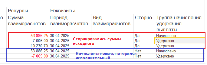

Человек ушел в отпуск, отпускные начислились, с них удержался исполнительный лист. Человек получил в отпуске больничный, отпуск продлен. На момент оформления больничного исполнительный удержан. При продлении отпуска, исполнительный не продлился, потерялся.
Движения продления отпуска:
Буду благодарен за рекомендации как исправить, если сталкивались!

(1) Апдейт. Увидел, что есть реквизит "прочие удержания", куда и вваливаются удержания по исп.листам.
Но на отпуском-продлении данного реквизита на форме документа нет:

(3) Круто! именно эта проблема видимо и стрельнула. В оригинальном "межрасчет", во исправлении - "с зарплатой".
