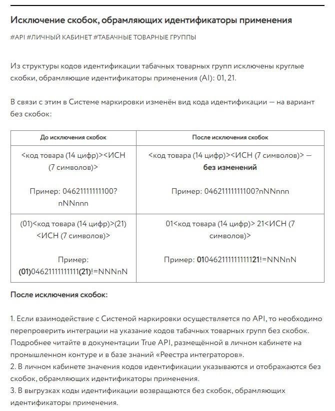

По поводу скобок, в ЧЗ была новость:
По этому - нафик они там нужны, не понятно...
