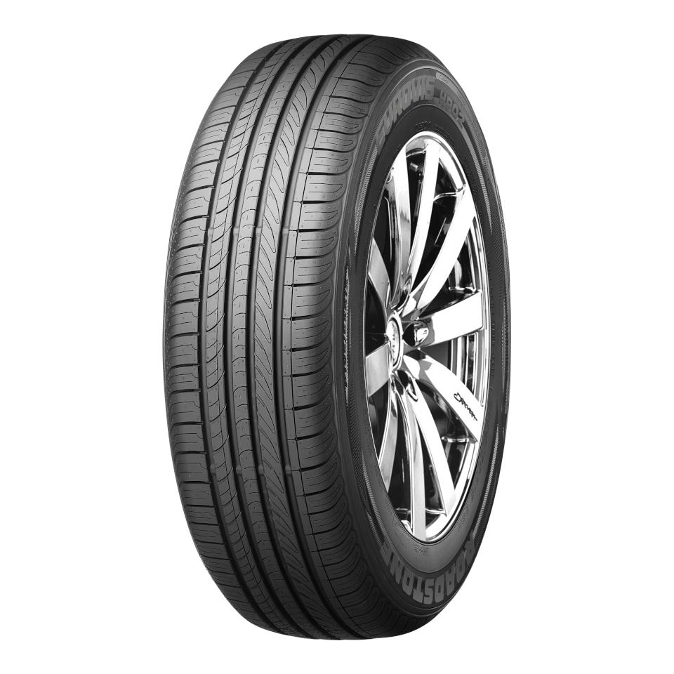

то есть сосед на вот этом
Roadstone Eurovis HP02
заезжает без проблем, а вы на своей штатной от чери тиго не можете.. нууу может быть лыжи надо снять?
8 ads55

(11) ну на картинке явно видно отсутствие каких либо специфических свойств этой резины для подъема в горы хоть зимой хоть летом, она очень похожа на резину для картинга. Выкатаная штатная будет немногим хуже. Это если про резину говорить. А если говорить про подъем в крутую гору по дороге из бетонных плит, которые местами сыпятся, то резину, сделанную для таких условий, в обычных магазинах не найти, да в необычных по-моему тоже. Нет разработок резины для "старых бетонных плит под углом 40 градусов" ни у одного производителя, как мне во всяком случае кажется. Грязь, снег/лед, может быть спец для песка есть - такие категории доступны, бетонные плиты.. не видел чтобы завозили, да и какие они должны быть? С дырочками, чтобы насыпь в себя впитывать и доставать до твердого покрытия?
Да он троль, расслабьтесь)

(14) это вот это его резина?
причем наверно предметно именно эта
(0) мы тут коллективно кажется нашли, чего не хватает чтобы заехать
но вобще думаю, что при заезде в гору, на которой лежит мелкий щебень/хреебень, разницы от протектора никакой не будет, камешки - они ж как роли работать будут, хоть каким протектором - будешь по ним просто скользить. Хорошо если лежат местами, а то и в низ с ветерком улететь можно

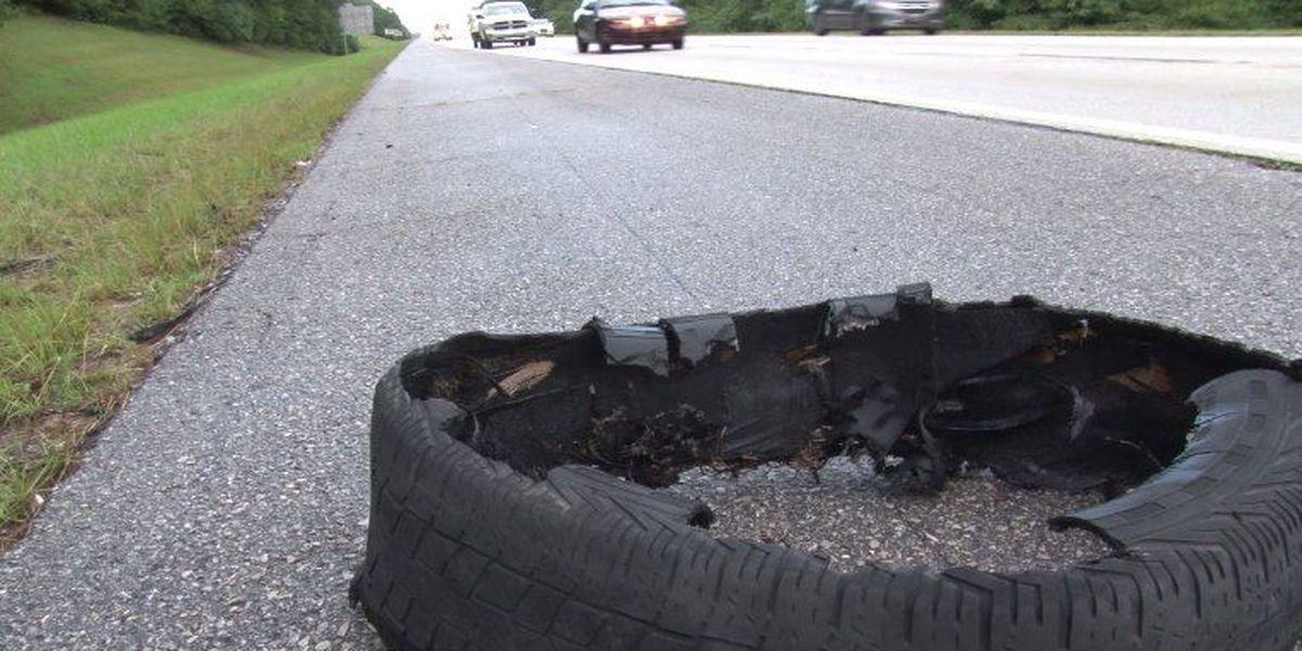

Люди разные бывают. Вот на картинках - это же реальное состояние протекторов, вы только подумайте - на этом люди ездили и до такого вот состояния довели. Это же реальные фото
19 Гость из Мариуполя
19.01.25
16:52
Или вот. Автор, я надеюсь, у тебя со штатной китайской все-таки не такое состояние?
