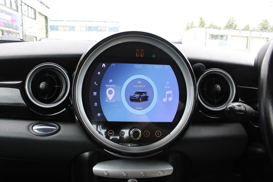

72 Грю
13.12.24
23:25
(71) Есть несколько моделей, с разным количеством оперативки и ядер, которые мне подходят. Из них и выбирал. Тачка Мини Куп. На нее вообще много разного тюнинга в продаже, так как она очень популярная и распространенная.

15.12.24
22:46
(72) в мини же экранчик такой формы блюдца типа, интересно как выглядит специальная ГУ для мини, колхоз или более менее норм ? фотки нет?

78 Грю
16.12.24
13:44
(75) Вот типа таких смотрел. Выбрал второй, он больше всего похож на стиль ОЕМ.
