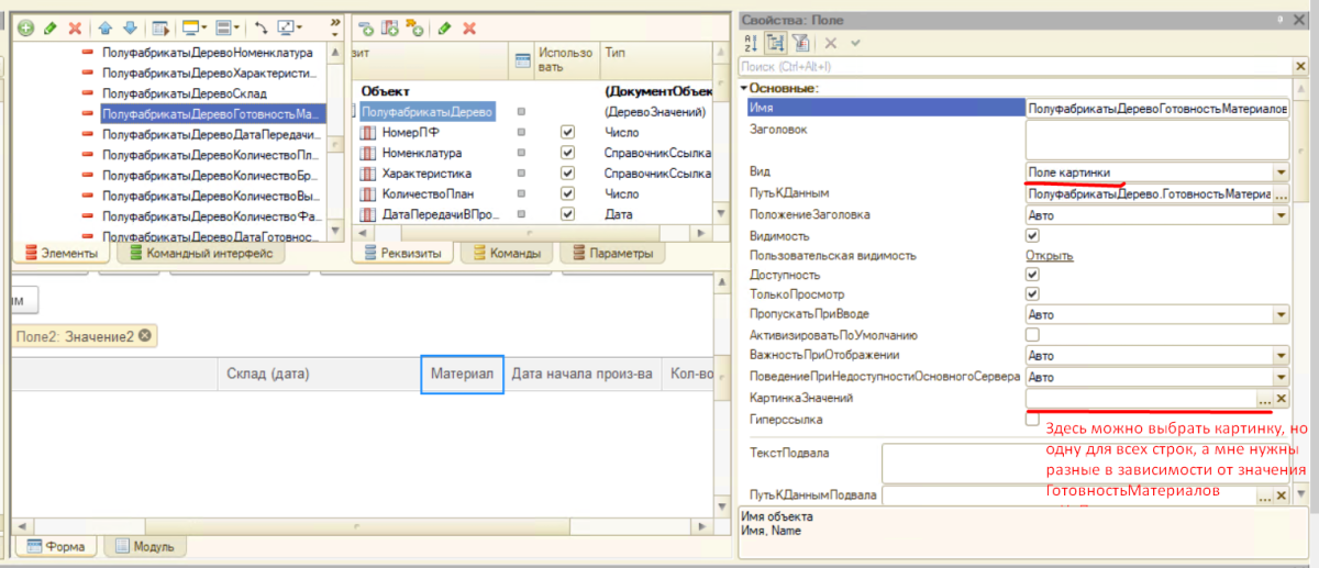

Есть реквизит "Рекв" типа булево в ДЗ. ДЗ заполняется программно, на форме "Рекв" это поле картинки. Пытаюсь выделить это поле с помощью условного оформления, цветом выделяется, а если пытаюсь изменять картинку, то ничего не заполняется.
Вот код: ЭлементОформления = УсловноеОформление.Элементы.Добавить(); ЭлементОтбора = ЭлементОформления.Отбор.Элементы.Добавить(Тип("ЭлементОтбораКомпоновкиДанных")); ЭлементОтбора.ЛевоеЗначение = Новый ПолеКомпоновкиДанных("ПФДерево.Рекв"); ЭлементОтбора.ВидСравнения = ВидСравненияКомпоновкиДанных.Равно; ЭлементОтбора.ПравоеЗначение = Истина; ЭлементОтбора.Использование = Истина; //Не работает //ЭлементОформления.Оформление.УстановитьЗначениеПараметра("Картинка",БиблиотекаКартинок.ОформлениеКрест); //Так работает ЭлементОформления.Оформление.УстановитьЗначениеПараметра("ЦветФона",WebЦвета.Коралловый); ПолеОформления = ЭлементОформления.Поля.Элементы.Добавить(); ПолеОформления.Поле = Новый ПолеКомпоновкиДанных("ПФДеревоРекв"); ПолеОформления.Использование = Истина; |

ЭлементОформления = УсловноеОформление.Элементы.Добавить(); ЭлементОтбора = ЭлементОформления.Отбор.Элементы.Добавить(Тип("ЭлементОтбораКомпоновкиДанных")); ЭлементОтбора.ЛевоеЗначение = Новый ПолеКомпоновкиДанных("ПолуфабрикатыДерево.НеПроизводим"); ЭлементОтбора.ВидСравнения = ВидСравненияКомпоновкиДанных.Равно; ЭлементОтбора.ПравоеЗначение = Истина; ЭлементОтбора.Использование = Истина; //ЭлементОформления.Оформление.УстановитьЗначениеПараметра("Картинка",БиблиотекаКартинок.ОформлениеКрест); ЭлементОформления.Оформление.УстановитьЗначениеПараметра("ЦветФона",WebЦвета.Коралловый); ПолеОформления = ЭлементОформления.Поля.Элементы.Добавить(); ПолеОформления.Поле = Новый ПолеКомпоновкиДанных("ПолуфабрикатыДеревоГотовностьМатериалов"); ПолеОформления.Использование = Истина; Я не вру, просто хотела его сократить, т.к. не знаю как оформить код |

(13) Прописала в коде так:
ЭлементОформления.Оформление.УстановитьЗначениеПараметра("Картинка",БиблиотекаКартинок.ОформлениеКрест); ЭлементОформления.Оформление.УстановитьЗначениеПараметра("ВыводитьКартинку",ТипВыводаКартинкиКомпоновкиДанных.ВыводитьПоЗначению); ЭлементОформления.Оформление.УстановитьЗначениеПараметра("ГоризонтальноеПоложениеКартинки",ГоризонтальноеПоложение.Право); Все равно не работает. Я может многого хочу?! В колонке хранится тип Булево. Ранее было ПолуфабрикатыДеревоГотовностьМатериалов.Вид = Поле флажка. Отражалось там где поле имеет значение Истина, стояла галочка, там где ложь - ничего. Сейчас добавился еще реквизит в строке "НеПроизводим". Если НеПроизводим=Истина, то ГотовностьМатериалов=истина и выводим крестик в поле, а в остальных строках, там где ГотовностьМатериалов=истина, но НеПроизводим=ложь выводим галочку |

Если я верну поле флажка, то не смогу вывести там где:
ГотовностьМатериалов=истина И НеПроизводим=истина крестик, а там где ГотовностьМатериалов=истина И НеПроизводим=ложь галочку |

Добавьте картинку-галочку.
NataliaTim
11.11.24
20:18
(21) вместо крестика?
Волшебник
11.11.24
20:18
(22) Вместо истины.
NataliaTim
11.11.24
20:38
Добавила в ДЗ колонку "КартинкаМатериал" с типом "Картинка" и при заполнении дерева заполнила нужной картинкой. Спасибо за помощь )
