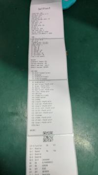

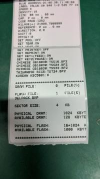

16:55
Мне кажется проблема места сохранения - в самом принтере.
