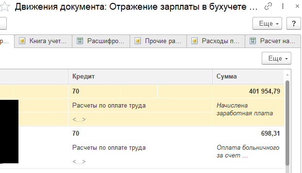

Док "отражение зарплаты", движения, проводки:
https://ibb.co/MCgsjsN
Вот эти же проводки в карточке счета:
https://ibb.co/Z1HRF5n
А вот в ОСВ кредитового оборота нет:
https://ibb.co/vPBHZ7r
При этом не совпадают показатели на начало дня в ОСВ и в Карточке счета.
А в "оборотах счета" вообще все непонятно. Остаток по дебету сводный, но кредитовый по субконто. Есть движение сводное по кредиту, но нет движения по кредиту по субконто.
https://ibb.co/zh02SZ3
Релиз проги 8.3.25.1394. Найдено было на сервере приложений. Тестирование и исправление там не помогло.
Выгрузил в файловый вариант, числа те же.
chdbfl ошибок не видит.
Что еще можно попробовать сделать?

(0) очень странное субконто работники. ЗУП похоже считает, что субконто одно и грузит второе в первое.
В итоге каша в таблице субконто и результа в (0)

(0) Проблема была решена (возможно - временно) тем, что Отражение было распроведено и снова проведено. До этого я его перепроводил, но надо было распровести.
(1) Спасибо за совет, это было попробовано в первую очередь. После этого образовался лютый треш. Там миллионые кривые остатки по субконто нарисовались. База была восстановлена из архива. Получается, мы не можем пересчитать итоги.
(2) В любом случае, кмк, такого не должно быть. Документ пишет проводки. 1С должна проводки сохранить и обновить итоги. Итоги не совпадают никак. Попытка пересчитать итоги разваливает базу данных. Ситуация выглядит весьма неприятной.

8 Каскад
17.10.24
00:14
(0) Благодарю всех за попытки помочь! Особое спасибо Волшебнику за исправление заголовочного поста и Гене за героические попытки помочь!
Ошибка была очень банальная - Битые таблицы месячных итогов проводок!
А вот сложность была в том, что ТиИ, равно как и "пересчет итогов", не решали проблему. Только разрушали базу "до конца".
Выгрузка с сервера приложений в .dt и загрузка в файловую тоже не решали проблему, база оставалась битой.
Проблему удалось решить перевыгрузом базы в(из) сервис. Был выгружен файл для перехода в сервис, а потом в другую базу загружен. Так как файл выгрузки в сервис не содержит месячных таблиц итогов бухпроводок, в момент загрузки 1С пришлось итоги посчитать заново, опираясь только на проводки.
