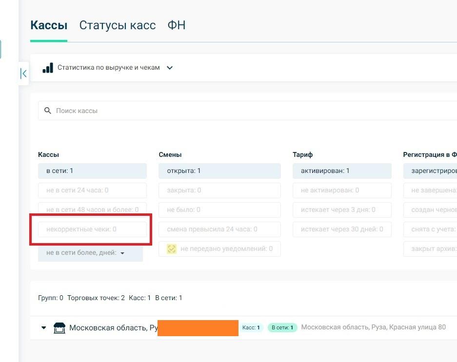

Чат с поддержкой 1-ОФД:
15:54
Здравствуйте! В личном кабинете заходите в «Кассы», в столбце «Кассы» будет пункт «Некорректные чеки», далее нужно выбрать кассу. После выбора кассы, будет пункт «Статус документа», в нем оставить галочку на «Отправлен в жесткий карантин» и нажать «Найти». Если чеков с ошибками нет, не переживайте, это массовая рассылка от ФНС, письмо несет информационный характер.
15:54
Да это я все естественно делал.
Ни в жестком карантине, ни в мягком - чеков нет.
15:54
Спасибо!

ЛК ОФД:
Документов с ошибками - 0.
Вот как-то так.
А письмо есть.
И тег 1200 с 0 тоже есть.
Но, ОФД его не выделяет как ошибочный.
Называется - понимай как хочешь :-(
