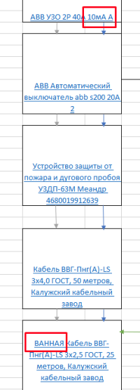

Дня доброго.
Был далек от электрики, но жизнь заставила.
Есть небольшой каркасный дом 6*6=36 квадратов, к нему уже подведен СИП4 на 3 фазы и теперь надо собрать щит и развести проводку.
3 фазы буду разводить так:
1 Фаза - ванная со стиралкой, сушилкой, феном и светом.
2 Фаза -кухня с холодильником, возможно посудомойкой, свет, мелкая нагрузка.
3 фаза - зал и спальня - конвектор на 1.5 КВатт, возможно кондей, комп, мелкая нагрузка
3 фазы на индукционную плиту
3 фазы на проточный водогрей на 12 КВатт
Накидал в Ексель схему щита с гиперссылками на Озон.
Не нашел УЗДП от AAB, поэтому Меандр, его Мальков хвалил на Ютубе.
Не нашел УЗО от ААВ на 10 мА и 25 А, поэтому пришлось закладывать на 40 А.
Жду критики, предложений.
https://disk.yandex.ru/i/sNcpdFKJeRtoYw

УЗО 10 мА ставят только в сильно влажных помещениях
И заземления я у тебя не вижу как-то. 90 % защиты это заземление грамотное.

Вы вот не заметили, а я вот только сейчас увидел, что у меня нет УЗО на плиту и проточный нагреватель.
Какое УЗО на проточный ставить, 10мА или 30мА. 10 мА как то сильно оптимистично для проточника.

(5) Там УЗО на 30 мА. Ну в екселе же все есть.
Или речь о том, какие розетки что-ли?

(0) зачем тебе уздп в щитке ?
Его ставят в ЩУ на уличном столбе, туда же, вынести противопожарное узо

(16) УЗДП идет в самом самом конце, после всех УЗО и АВ.
(16) Почему противопожарное на уличном столбе?
p.s. У меня нет уличного столба. СИП4 идет с верхушки общего столба, где стоит электронный счетчик и приходит в уличный щиток на стене моего дома.

Нет реле напряжения, оно важнее, чем хрень с уздп, зачем 3х4 кабель, от которого потом 3х2.5 ?!

"Не нашел УЗО от ААВ на 10 мА и 25 А, поэтому пришлось закладывать на 40 А. "
Забавно такое читать :)
Параметр тока у УЗО - это максимальный ток на который оно рассчитано, а не ток при котором оно сработает как автомат. Если узо на 25А, то при большем токе оно сгорит.
30 мА вполне достаточно для всего.
Ну и обычно УЗО ставят либо по зонам, либо 1 на вход и все.

(22) "Нет реле напряжения, оно важнее" - в УЗДП Меандр - оно встроено, насколько я понял.
3x4 - фаза, от него 3x2.5 - к розетке, 3x1.5 - к свету (не указал на схеме).

По УЗО. замени его на диффавтоматы с соответствующими токами срабатывания

(27) так не делают. Тянут все провода непосредственно в щит, 2.5 на розетки, 1.5 на свет, всё.

Чет какой-то перебор с кабелями.
4 - входной.
2.5 - розетки.
1.5 - освещение.
и самое главное - автоматы нужны для защиты электропроводки, а не приборов. Поэтому автоматы подбирают исходя из проводки.

Я бы раздели на два блока, входная группа, где-то на улице, на трубостойке, со всей силовой общей частью. Оттуда уже в дом на щиток.
Не рекомендуется СИП в дом тащить.
На щитке вводной рубильник. Не автомат. На случай покопаться в щитке.
УЗО по группам, и мелких автоматов в разводку.
У тебя походу классическая ошибка.
Ты защищаешь нагрузку. А по ПУЭ защищаются линии.

И еще, нафига 20а выключатели ?
Когда на розетки максимум 16А, и на свет 10А, а так и 6А хватит, ибо весь свет нынче светодиодный.

(44) Да, я уже понял, что фазные АВ надо сменить на 16А.

(44) На розетки тоже 10А хватит. У меня 25А тока на входе. А так 3А, 6А и 10А. Нет сейчас нагрузок таких мощных.

Пустить проточник и плиту через 1 УЗО на 10 мА или через 2 УЗО на 10 и 30 мА?
Возьму наверное 1 на 10мА, всего 2 точки проблемы, не страшно.

(50) Неа. На каждую свою линию. УЗО можно общее. Автоматы разные.

(49) 10А на розетки мало, тем более еще раз - автоматы подбираются и защищают кабель!
Я сам на даче на кухне поставил 10А, потом пришлось часть менять на 16А. Например чайник + посудомойка и 10А вырубается.

1. Я неправильно рассчитал мощность 3Ф тока, это там, где
"10. В левом верхнем углу вы делите 15000 / 400 - это что такое?"
Сейчас пересчитал правильно, через 1,732 и из-за этого уменьшились номиналы тока в 3Фазных АВ.
2. Также уменьшились номиналы тока в 1Ф АВ с 20А до 16А
3. Добавил УЗО на 3Ф на плиту и водогрей на 30ма.
4. Уменьшил сечение кабеля до плиты с 5x6 до 5x4
5. Убрал нейтраль из 3фазных АВ.
111 АНДР

(110)где ответы на вопросы из (85)?

3. Как сделано ограничение мощности подключение - небось ВА 25А на входе? Можно фото щитка уличного вводного выложить. Где расположен? Какая линия идет от щитка до дома?
Идет СИП4 с верхушки столба, где электронный счетчик, до щитка на доме. В щитке на входе АВ на 16А, на большую мощность у электриков не было, им начальник сказал, что 3 фазы нужно для стройки а не в готовый дом.

9. УЗО 10ма на ванную тоже нежизнеспособно скорее всего
Все пишут про 10ма на мокрые места

116 Irbis
17.09.24
11:11
(115)
8. На N отдельный ВА - это кто надоумил?
Делал по аналогии с АВ входного щитка, выложу фото
Это лютый пиздец, в нулевые проводники даже коммутацию (выключатель) нельзя делать, подумай почему.

(115)
2. "Какая линия - неизвестно, попробую спросить у электрика." - визуально какая?
Дело то в СНТ что ли происходит?
3. "В щитке на входе АВ на 16А," - а это всего 11 кВт мощности
4. Водонагреватель будет жрать 18А на фазу. Остается (если вводный ВА заменят) - 7А на фазу, а это всего 1,5 кВт мощности всего
6. поставщик электричества систему заземления не предоставляет. Для 3ф подключение рекомендуется использовать схему TN-C-S
7. Смысла нет. У вас и так все линии защищены УЗО дальше
8. С чего вы вязли что это ВА N разрывает. Так делать КАТЕГОРИЧЕСКИ запрещено!!!
9. Надо иметь ввиду есть вы всю ванную повесите на 10ма - то скорее всего замучаетесь от частых срабатываний, если вообще УЗО взведется

3. "В щитке на входе АВ на 16А," - а это всего 11 кВт мощности. Да, я знаю, буду узнавать у электрика. Обещали 15 кВт.
4. Водонагреватель будет жрать 18А на фазу. Остается (если вводный ВА заменят) - 7А на фазу, а это всего 1,5 кВт мощности всего.
Кто то моется, все остальные курят бамбук. Чтобы руки помыть в течении дня - там есть режим на 8кВт. Это временное решение.
7. Смысла нет. У вас и так все линии защищены УЗО дальше.
Это "противопожарное УЗО" во всех схемах и примерах оно есть.
Ну может он отключает розетки на 230 вольт в щитке или розетку на 400 вольт в щитке. В выходные сниму панель, гляну что он там отключает, но чет сомневаюсь.
Ну посмотрим.

(126)"Кто то моется, все остальные курят бамбук. Чтобы руки помыть в течении дня - там есть режим на 8кВт. Это временное решение."
Тут надо очень за собой следить. Хочешь помыть ручки - отключи плиту. Даже если плита многофазная. Что не факт
"Это "противопожарное УЗО" во всех схемах и примерах оно есть." - оно имеет смысл когда вводной щит установлен на удалении от дома - для защиты кабеля. И оно не простое а селективное
В вашем случае смысла в нем нет
"Ну может он отключает розетки на 230 вольт в щитке или розетку на 400 вольт в щитке. " - ну 400Вт - у вас считайте нет и соответственно отключать нечего.
Больше похоже что это розетка подключена

Да, этот однополюсный ВА в щитке разрывал не нейтраль, а фазу на розетки 230 вольт щитка. Я жря крошил батон на электриков и ошибочно транслировал свои заблуждения в схему, моя ошибка, исправил.

(126) Моя практика показывает, что 10мА и взводится и работает; я выше писал. Эти 10 мА если не забыл ТБ связаны с током "отпускания", которые примерно 25-50мА. Типа сам сбросить провод не сможешь.

(140) Убирать УЗО на 100ма из схемы, правильно?

(143)это УЗО лишнее на мой взгляд
Разделите группы на силовые и освещение

(145) После входного ВА мне на другом форуме посоветовали "Реле контроля напряжения", 3 фазное ставить?

(152) только однофазное, никаких трехфазных - они все фазы сразу рубят - зачем вам это

Лучше скажите - реле напряжения - 3 штуки на каждую фазу, а на 3 фазы, уходящие на нагреватель и плиту- не ставить?

17.09.24
12:18
(159)конвектор он однофазный будет - т.е. зимой на эту фазу ничего вешать нельзя.

"Лучше скажите - реле напряжения - 3 штуки на каждую фазу, а на 3 фазы, уходящие на нагреватель и плиту- не ставить?" - а нужны ли они вообще эти реле напряжения?
А так тут главное понимать - нагреватель и плита - это НЕ 3ф приборы, а обычные однофазные
Реле напряжения (однофазные) можете поставить на вводе и дальше уже подключать все остальное

В общем почитав форум, решил отказаться от проточника и поставить горизонтальный накопительный на 80 литров, 2.5 кВатт, вот такой
https://www.ozon.ru/product/vodonagrevatel-nakopitelnyy-elektricheskiy-ariston-abse-vls-pro-inox-pw-80-litrov-1200543761/?asb2=Ir_c1uLaJ_eZGbeqTfa14EX7PF6u0QJ59H_jLbJ4dSjISzy1jHj-y_BsxuVHHdBiCdAgUdLrZRdd_Tv8ikqdNg&avtc=1&avte=2&avts=1726569587&sort=score_asc&reviewsVariantMode=2&tab=questions
Водонагреватель накопительный электрический Ariston ABSE VLS PRO INOX PW 80 литров
Буду искать в стене 3 вертикальные несущие стойки, они должны в них идти каждые 60см, к ним на мощные саморезы крепить 2 горизонтальные доски и к этим доскам вешать бойлер.

(7) УЗО ставятся каскадно. 30мА (если потребителей много, например, квартиры на этаже, или несколько домов на участке — первый 100мА, потом на каждый 30мА) на весь дом и после него на критичные участки (ванная, кухня) ставятся 10мА, возможно раздельно по потребителям (раздельно на стиральную машину, на котёл, на фен/боитву). Так-то 7 Ватт (30мА 230В) весьма нехилый удар для человека, даже когда если он и сработает за паспортные 20-30 мсек. У меня стоят 10-ки диффы на всё (16шт 3 этажа) — ничего ложно не срабатывает.

3. Я бы трезво оценил вообще необходимость реле контроля напряжения исходя из состояния сети - может и нет в сети проблем

(285) для чувствительного к напряжению оборудования можно добавить отдельностоящий стаб.напряжения типа Штиля - повышающий/понижающий(есть электронные, есть ступенчатые/шаговые) и линию через него запитать

(297) 8-9квт печку он не сможет повесить на 1фазу ибо ограничен 5квт на фазу. Сеть-то 3ф. Поэтому и индукцию, будет вешать на 2 или 3 фазы.

(297) По-моему сейчас все четырех-конфорочные варочные поверхности допускают подключение хотя бы к двум фазам. Просто в однофазных квартирах оба терминала L замыкают и подключают к одной фазе
Вот ткнул в первую попавшую инструкцию:
https://static.mvideo.ru/ins/20054685.pdf
две линии - стр 35

еще по поводу УЗО. Их лучше ставить не на 30, а на 10мА. Так как при 20мА уже начинается неотпускающий ток.
УЗО на 10мА большого тока найти трудно (их тупо не возят потому что дороже), но возможно, я находил на 25А с током срабатывания 10мА.
30мА как групповой на ввод.
Пиндосы вообще УЗО ставят на 5мА в каждой розетке.

(347) Пайка в ПУЭ допускается, но не рекомендуется в ГОСТ Р 50571.15-97. Мотивируется это тем, что в некоторых аварийных режимах температура соединения может достигать 300°С, припой расплавится и стечёт. Так что я за опрессовку или сварку
(351) Их и искать не надо, как дерьма за баней
https://www.etm.ru/catalog/501020_differencialnaja_zaschita_uzo_differencialnye_bloki?conf=0%241921%5E0%241922%5E0%241944%5E0%241943%7C3%246637%7C
