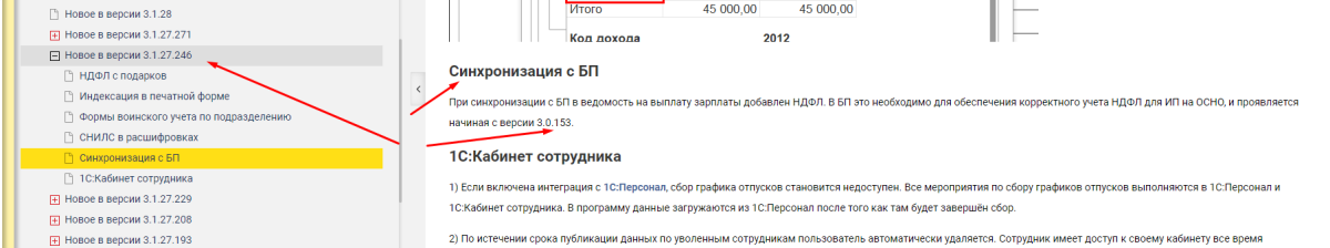

17 KJlag
19.07.24
15:34
для зупа 3.1.27.246 требовался бп 3.0.153
у вас бп 155, а вот зуп более ранний.
там явно поменялись правила
https://its.1c.ru/db/updinfo#content:1865:hdoc:issogl1_синхронизация_с_бп

26 Amra
24.07.24
16:50
(25) Так выгрузка НДФЛ в ведомости в БП появилась только в следующем релизе. Описание к релизу почитать не судьба?

28 kalleka
24.07.24
16:54
(26) в 3.1.27.246 появилась, а у меня 3.1.29.38
