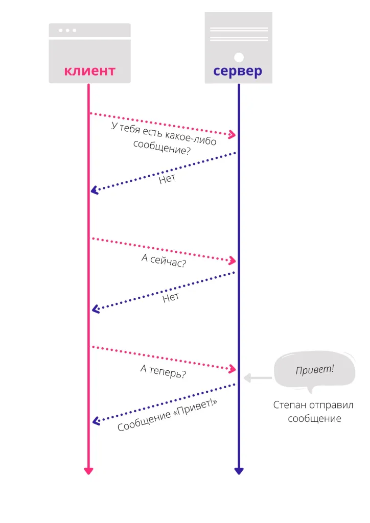

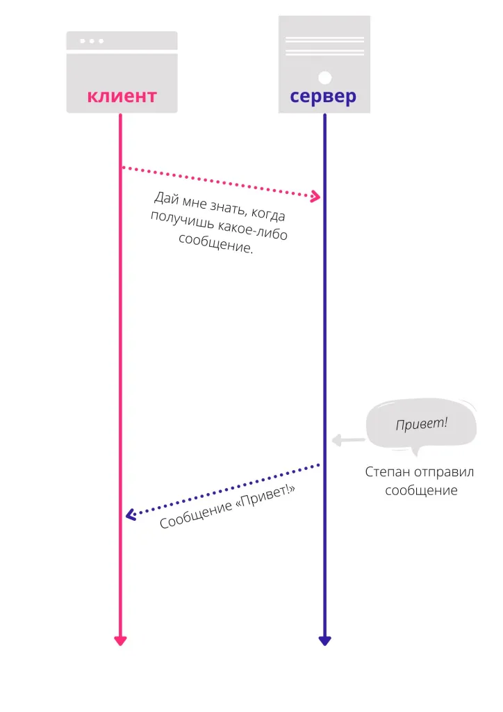

(4) WebSocket — это двунаправленный протокол связи между клиентом (браузером) и сервером, позволяющий обмениваться сообщениями в режиме реального времени.
Он устанавливает одно соединение и передаёт ответ на единственный запрос в тот момент, когда ответ появился — без дополнительных запросов, как у HTTP-протокола. Запросы и ответы приходят без задержек и сетевой нагрузки. https://cloud.vk.com/blog/websocket-kogda-sleduet-ispolzovat-i-preimushhestva |

(6) Не знаю, что там у Вас с телегой, может вебхук завёрнутый в http, но между HTTP и WebSocket разница такая:
HTTP ![]() WebSocket ![]() |
