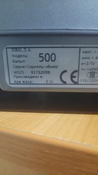

Добрый день! Кто может подсказать, ошибка такая, настроены весы в 1с УТ 11.4, все норм выгрузка идет, после смены платформы на новую выгрузка не идет, такая ошибка: " ... При подключении уст-ва произошла ошибка... Не удалось загрузить драйвер уст-ва. Проверьте, что драйвер установлен и зарегистрирован в системе". Торговля для Казахстана, база на сервере, если это важно. Сам я их не настраивал, не знаю как это делается. Но мне кажется в самой платформе дело. Не первый раз такое, предыд раз такое же было, обратно откатились и норм работает. Сейчас обновление требует смены плаформы. Кто знает подскажите, как решается. Буду благодарен

7 Morozov Roman
17.05.24
21:51
Вот ошибка и модель весов
