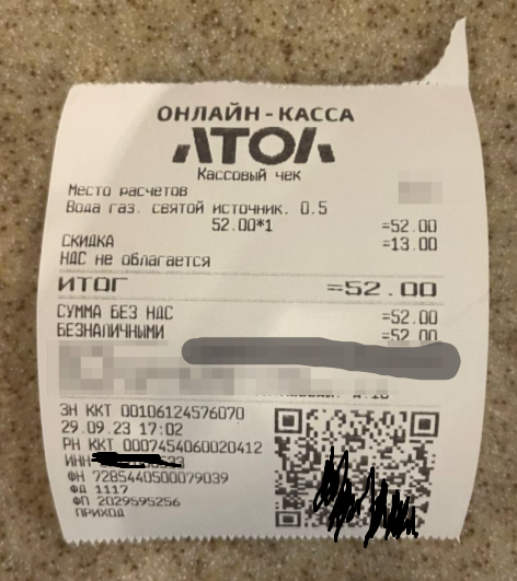

Есть 1С:Розница 2.3. Там включен честный знак по бутылированой воде. Какое то время назад путем определенных настроек был достигнут требуемый результат, а именно вода стала пробиваться как маркированная в чеке честно печатался признак маркированного товара М+. На днях пользователь прислал чек в котором нет признака М+. При этом в фискальных операциях по этому чеку в XML признак GoodCodeData есть. Куда копать? Каким образом такая ситуация получилась, что 1с признак передала, а ККМ его не вывел?

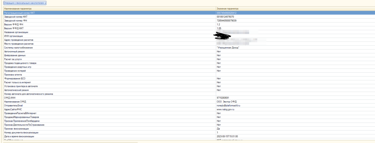

А ФФД какой в ККТ - ?

(1) Спасибо за помощь. Где это смотрится? Драйвер АТОЛ:ККТ с передачей данных в ОФД 10.Х (ФФД 1.2)

(2) Ну, наверное через тест драйвера можно посмотреть... Точнее, где конкретно -  не подскажу - сейчас нет АТОЛа на стенде, только Спарк-130 и Штрих...

Ну если верить изображению то 1.2

Где? Версия ККТ 1.05
Версия ФН - 1.2. Это просто его версия, и то, что он это умеет... Но зареген как 1.05:

Прикол то в том что признак М+ был, а потом куда-то делся ...

В принципе, чудес не бывает - признак М+ печатает сама ККТ... Что поменялось? Розница обновилась? Драйвер версия сменилась? Х.з. вариантов куча. Надо сузить круг поиска проблемы, сначало в ОФД посмотреть, а потом уже дальше думать.

Я запомнил, что М+. По части плюча возможно, что заблуждаюсь, но М точно была.
Слушайте, а вопрос а проверка кода маркировки как-то указывается в чеке или нет?

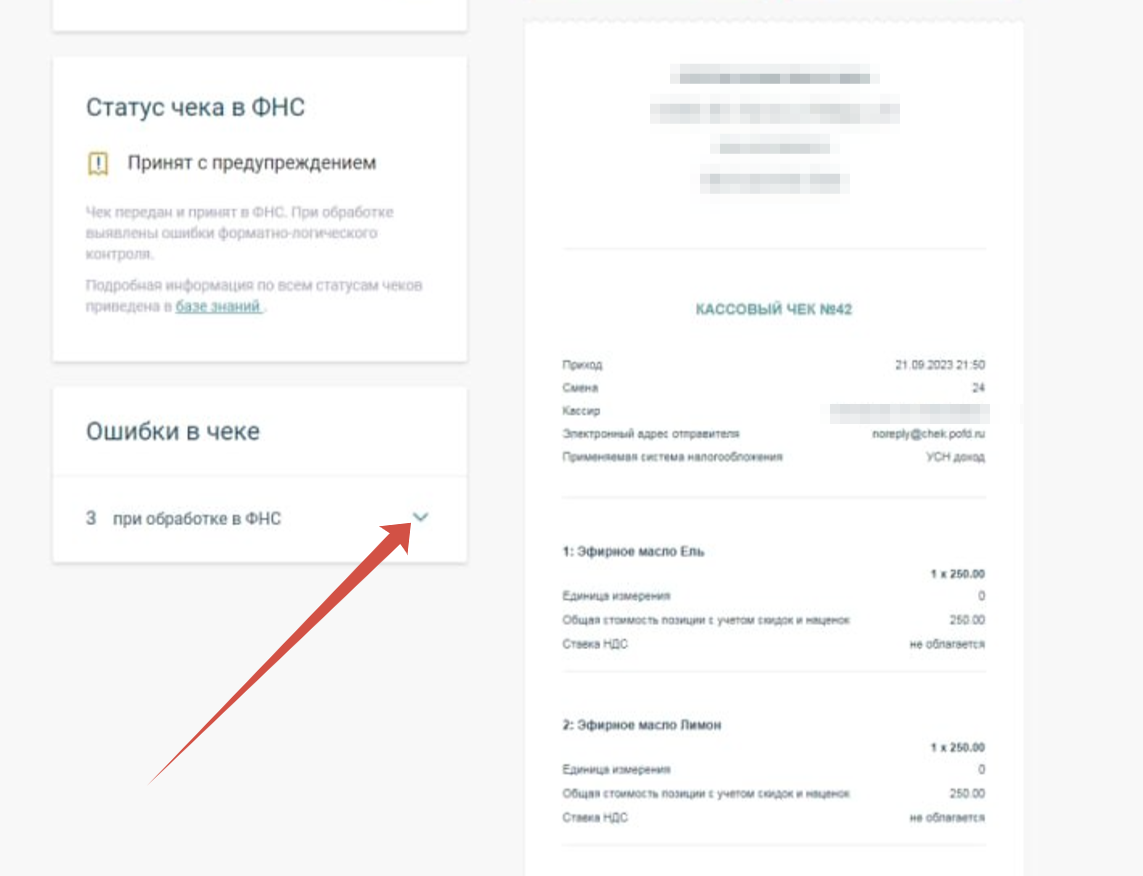

Добрался до ОФД
Статус чека в ФНС
Принят с предупреждением
Чек передан и принят в ФНС. При обработке выявлены ошибки форматно-логического контроля.
Ошибки в чеке
при обработке в ФНС
6 ПОЗИЦИЯ В ЧЕКЕ
1162
Код маркировки товара
Значение необязательного тега вне разрешенного диапазона
7 ПОЗИЦИЯ В ЧЕКЕ
1162
8 ПОЗИЦИЯ В ЧЕКЕ
1162
6: Вода б/г святой источник, 0,5
1 x 65.00
Единица измерения
Общая стоимость позиции с учетом скидок и наценок
65.00
Ставка НДС
не облагается
Код товара
00 00 28 30 31 29 30 34 36 30 33 39 33 34 30 30 31 39 31 32 28 32 31 29 35 41 48 4D 61 4A 46 34
7: Вода б/г святой источник, 0,5
1 x 65.00
Единица измерения
65.00
Ставка НДС
не облагается
Код товара
00 00 28 30 31 29 30 34 36 30 33 39 33 34 30 30 31 39 31 32 28 32 31 29 35 6E 4A 51 48 3A 55 65
8: Вода б/г святой источник, 0,5
1 x 65.00
Единица измерения
65.00
Ставка НДС
не облагается
Код товара
00 00 28 30 31 29 30 34 36 30 33 39 33 34 30 30 31 39 31 32 28 32 31 29 35 7A 6A 56 28 68 41 72

39 petya_
petrov_63
20.10.23
11:42
(36) я в курсе, что это приложение для покупателей, а не для продавцов.
Опять ошибка "Отсутствует полный код маркировки". Движок с последнего удачной проверки не менялся, ничего не менялось. Спрашивается - а какого лешего не работает?

40 а у меня так и не пробивается вода тоже (

Продолжаю эпопею с водой
Сейчас ситуация такая, что в ОФД в строке с водой есть дополнение КТ GS 1.M  (01)04603934000786(21)5FT,d0eeUqL
Признак чека стоит
"Чек передан и принят в ФНС. При проверке не выявлено ошибок."
В личном кабинете честного знака за сегодня (буквально за последние полчаса) чек не показывается. Не знаю по какой причине, может быть информация появится завтра. Но при этом в чеке который выдал кассовый аппарат признака М нет ни в каком виде, ни М, ни М+, ни М-. Хотя в настройках проверки кодов маркировки средствами ККТ стоит проверять перед пробитием чека.
Подскажите где я опять не докручиваю? И насколько страшно, что в чеке который выдается клиенту нет признака М.

Нашел в ОФД разницу в кодах маркировке из чеков между тем который выгрузился в честный знак и который не выгрузился
который выгрузился такой 0104603934000755215bVTCMByu6Sbc
который не выгрузился (01)04603934000786(21)5N2OO,uUIbNl'
У обоих чеков статус ошибок нет.
Неужто ОФД не видит ошибки в коде, а честный знак видит ошибку и просто не загружает чек молча?
