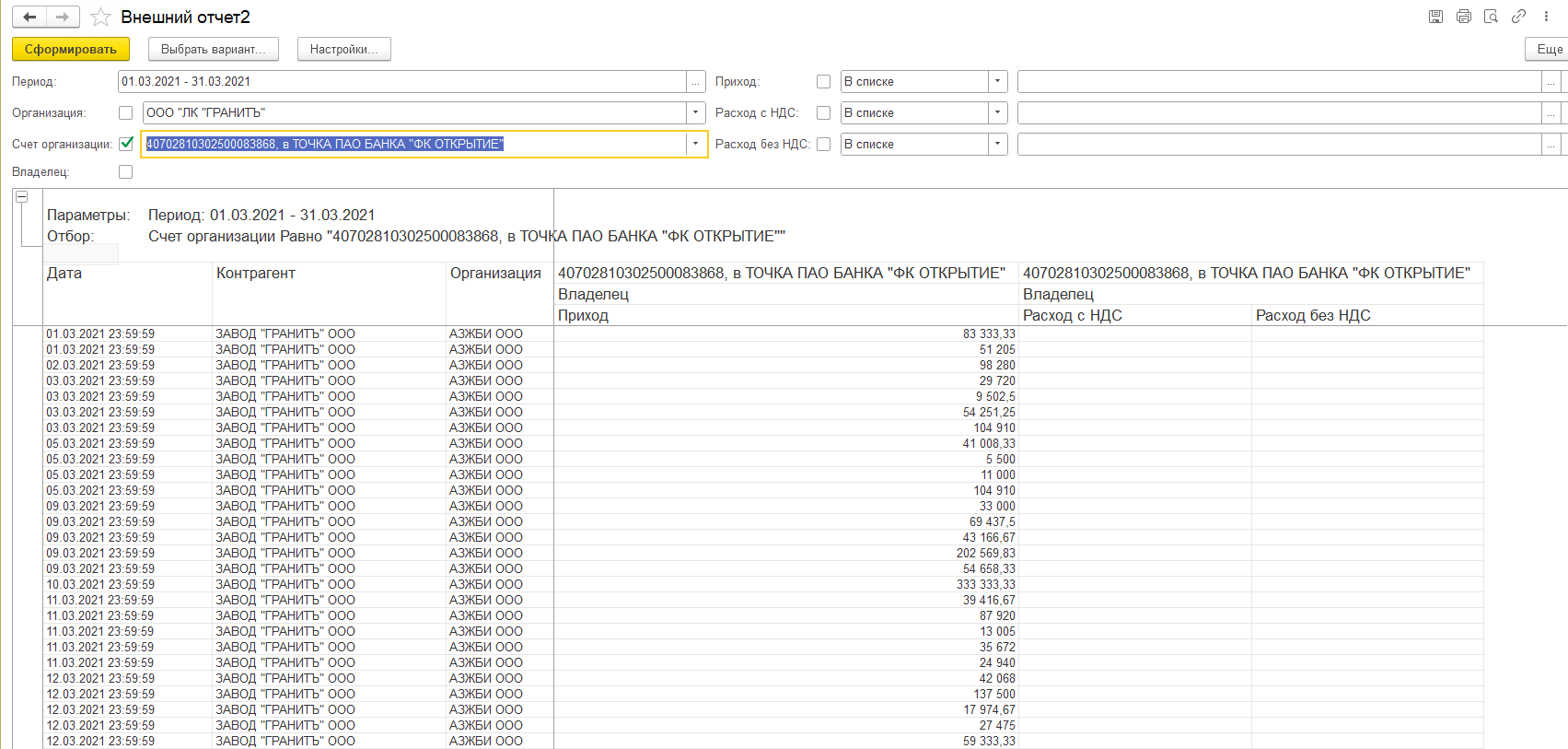

Приветствую, подскажите пробую поменять местами ресурс с группировкой, но не могу это правильно сделать. У меня есть колонки [b](Дата, Организация, Контрагент,) [/b]и колонки с Ресурсами [b]Приход, Расход[/b]. Вот как это сейчас у меня выглядит
[img]https://i.ibb.co/nzVz8GL/Screenshot-1.png[/img]
Я не знаю как правильно поменять порядок через макет чтобы было [b]Дата, Приход(Ресурс), Контрагент, Организация, Расход(Ресурс)[/b]. То есть вот так:
[img]https://i.ibb.co/7WvBRzQ/Screenshot-5.png[/img]
Вот как выглядят настройки в СКД у моих колонок
[img]https://i.ibb.co/9y68F8Q/Screenshot-2.png[/img]
[img]https://i.ibb.co/p359N7M/Screenshot-3.png[/img]
А вот как строю Макет, но тут я понимаю что пишу полную "дичь".
[img]https://i.ibb.co/nRgKgtc/Screenshot-4.png[/img]
1 runoff_runoff
07.10.21
22:38
зачем макет..
в дополнительных настройках Автопозиция ресурсов = Не использовать..
2 Alex562035
08.10.21
07:06
(1) Это в том случае если я планирую менять местами ресурсы, а вот если группировку поменять местами с ресурсами то так уже не сработает.
3 hhhh
08.10.21
07:19
(2) сработает
