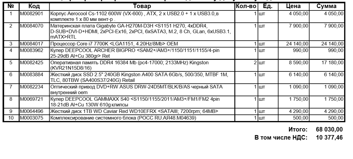

Одинесю
27.05.17
08:58
Вот такой сервер подобрали в магазине https://s8.hostingkartinok.com/uploads/images/2017/05/0292c4b3741eb0e89b07fca697afc235.png , как?
И почему два кулера? |
arsik
27.05.17
09:10
(43) неплохо. Только я бы памяти до 64 догнал и 2 ссд взял. Под систему и под базы
Одинесю
27.05.17
09:16
(44) Да там база в принципе небольшая, шесть человек в работе по максимуму, установлю на системынй ssd. Памяти норм, думаю. Почему два кулера? Впервые встречаю.
46
mehfk
27.05.17
09:17
Задай этот вопрос тому, кто тебе этот счет сделал.
47
arsik
27.05.17
09:17
+(44) и 1 из ссд лучше взять для м.2 У тебя же есть разъем м.2 на плате. Под базы туда ссд воткни.
48
Одинесю
27.05.17
09:33
(47) Спасибо.
(46) Знаю, можешь сказать дельное, но не хочешь. Что-то ты не туда пошел, пересидел на форуме )) |

53
mehfk
27.05.17
09:52
(48) Какой-то чел зачем-то включил в счет два процессорных кулера. Откуда участники форума могут знать зачем? Скорее всего по ошибке.

55
Одинесю
27.05.17
09:53
(53) Нет, я не думаю, что это ошибка. По инету посмотрел встречается усиленное охлаждение проца двумя кулерами.
56
Фрэнки
27.05.17
10:01
(55) ставят на радиатор для процессора куллер один так. чтоб обдувал сам радиатор, а второй - чтоб обдувал рядом установленные линейки памяти. Если память высокочастотная, то она заметно нагревается и тогда под высокие нагрузки ее охлаждают. И на этом процессоре, кстати, если температура камня не поднимается выше какого-то там предела, то срабатывает автоматический буст и частота может стоят 4.8 :)

58
mehfk
27.05.17
10:14
Может на DEEPCOOL GAMMAXX S40 устанавливается второй вентилятор, а archer bigpro выступает в качестве донора?
59
Одинесю
27.05.17
10:27
(58) Хз, я спрошу того, кто собирал, просто хотел немного сам разобраться.

Купили машину под сервер - i7-7700k 4,2 GHz, 32 оперативки, ссд и тп. На серверную ось пока нет денег, поставил 7, теперь он мне говорит, мол, 7 не поддерживает такие процы, проблемы будут с обновами и предлагает 10-ку поставить. Вот вопрос, как 1с-ка ведет себя на 10-ке сервере?
108

09:12
(43) SSD явно не для сервера
109
Звездец
26.06.17
09:14
(107) На серверную ось пока нет денег
так ты же писал что лицензии есть? ставь линукс |
110
Одинесю
26.06.17
09:14
(108) Почему? Чем плох?
111
Одинесю
26.06.17
09:15
(109) с линуксом пока проблемы, бэст не работает с линуксом
112
Звездец
26.06.17
09:18
(110) тем что он максимум для рабочих станций, сервер не его уровень. Почитай хоть немного про ссд и чем они отличаются друг от друга, и чем серверные отличаются от дешевых. Работать конечно будет, но я бы в сервер такой не ставил
113
Одинесю
26.06.17
09:21
(112) да у нас и не сервер, по сути просто мощный комп
114
Звездец
26.06.17
09:22
(113) сервер - это режим и принцип работы
115
Одинесю
26.06.17
09:27
(114) а про 10-ку?))
116
Звездец
26.06.17
09:28
(115) а что тебе про нее сказать? ось не серверная. Если есть возможность не использовать, я ее и на десктопах не использую даже
117
