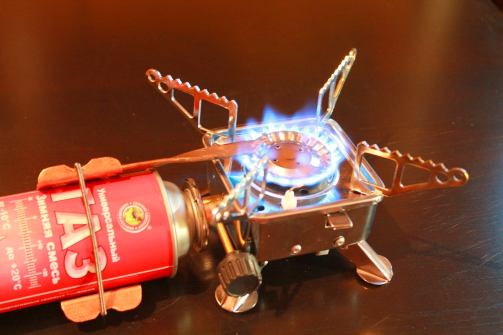

(4) всегда газовая плитка в машине лежит. удобная хрень.
Примерно такая:
http://uniktorg.ru/product/51459

Тут еще нюанс , у меня на даче две 5л канистры авиационного бензина Б-70 , достались практически на халяву пару лет назад . За это время израсходовал литра три . А такой бензин и еще растворитель "Калоша" самое то для примусов . Автомобильным лучше не заправлять . Но если приспичит можно залить А-76 , будет работать но потом придется чистить .

09.12.13

(102) http://snaryzhalov.ru/data/medium/gas_euro220-500x500.gif
Если ехать - вообще пофиг. Вон, чуваки на волгу катаются на рыбалку - так у них 50-литровы газовый балллон в машине. Зато на рыбалке с комфортом.
А вот если идешь куда-то (и тащишь на себе) - то да, тут уже граммы считают.
