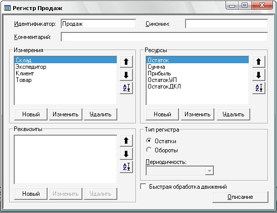

Loki_DelMar
18.10.09
15:09
Остатки!!))
Я ввожу остатки документами Ввод остатков товара и Ввод остатков взаиморасчетов!! Это все, что я собираюсь делать и вводом остатков!!))) |

(45) скринШот регистра Продажи + смотри в предприятие остатки regprint'ом ( http://sm1s.narod.ru/image/unireps.zip ) - что там не закрыто

(50) От куда я знаю?? (48) Какие еще партии??? Все справочники скопирывал и посмотрел, где нужно кносить исправления... Это Справочники Клиенты и Товары. Константы перенес!

(51) В твоем случае не партии, а этот самописный регистр остатков. Если остатки по нему есть, значит они используются в каких-то отчетах. Если документы ввода начальных остатков движений по нему не сделают, то и отчеты будут пустые. Я ж говорю, читай не буквально, а до просветления. А там глядишь, сумеешь два и два сложить :)

Loki_DelMar
18.10.09
15:31

Отчет по регистру Продаж
За период с 01.10.09 по 17.10.09 Нач. Ост. Приход Расход Кон. Ост. Остаток Сумма Прибыль ОстатокУП ОстатокДКЛ Остаток Сумма Прибыль ОстатокУП ОстатокДКЛ Остаток Сумма Прибыль ОстатокУП ОстатокДКЛ Остаток Сумма Прибыль ОстатокУП ОстатокДКЛ (все) -24719104.00 -99999999.99 -27916220.07 -2922440.75 -2516476.36 229719.00 3886413.87 325490.35 28602.56 26302.29 -24948823.00 -99999999.99 -28241710.42 -2951043.31 -2542778.65 |

(87) так где скрин с группировками сделай по всем измерениям

(98) так для чего это:
1. понять на хрена он нужен 2. если не нужен - то может всё можно из другое достать |
101
Rie
18.10.09
16:36
(0) Для чего этот регистр нужен? Где он используется? Что за Остаток, ОстатокУП, ОстатокДКЛ?
Может, он регистром остатков по ошибке сделан, и переносить эти остатки не надо? |

(102) приход с минусом?

(101)+1 ИМХО, "Продажи" и регистр остатков плохо сочетается.

(102) добавь в отчет группировки по
склад экспедитор клиент товар ТекущийДокумент |

(100),(101) Т.е. вы сейчас по скринам сможете разобраться в самописке судя по всему с нуля писанной настолько что сумеете советами объяснить как ее свернуть человеку который не сворачивал типовые? Там кроме этого регистра еще и другие есть, а документов ввода остатков для большинства из них нет.

(111) ну и зачем?
как правило ничего в ТиС не надо в регистры добавлять |

(112) Так подскажи, что делать??? Я уже перенес остатки по клиентам...

(113) Зато работает изумительно!!! В нем всего 2 измерения и 1 ресурс!!))

(110) Я не собираюсь разбираться. Я спрашиваю для того, чтобы человек сам понял, что у него на регистре хранится, и нужно ли ему это (или как).
Насчёт переносить - то как раз и имеет смысл создать документы для переноса остатков по всем регистрам, перенести эти остатки as is и не греть голову. Задача, вполне посильная любому, и за ночь всё прекраснейше перенесётся. |

(114) Не делать новую базу пока не разобрался как работает старая. После твоего переноса половины данных не будет. Хорошо если возможность есть их хотя бы руками вбить, в нетленке не факт что имеется. И придет большой пушной зверек.

(117) Так можно ж посмотреть итоги по регистрам, создать документ, который эти итоги в новую базу внесет и скрыть его от посторонних глаз!!! В чем проблема-то??))

(118) Если сможешь, то ни в чем. Если разберешься какие нужны. И все для того чтобы проделав все это через пару месяцев понять, что тормозило-то не от объема базы... Напрямую на скорость проведения он не влияет, если код нормальный. Так как текущий остаток расчитывается от остатка на начало месяца, а что было раньше что есть, что нет...

Цимус в том, что если все сделать правильно, то получишь ты работоспособную тормозную базу, а если нет, то быструю, но без остатков. Что такое незакрытый регистр? Это когда тянутся лишние остатки. Добавили измерение, при приходе его указали, при расходе нет. После расхода если в фильтре это измерения не указывать остаток нулевой, а если указать то ненулевой. И этот ненулевой тянется из месяца в месяц, и с каждым месяцем их все больше становится. Ну и толку что ты свернешь, если перенесешь весь этот хлам? Сначала этот косяк надо найти и исправить, потом уже думать как вносить.

смотрю базу - а там только в регистре расход и всё !!! )))

это чистой воды самопал

перлы в регистрах:
1. Остатки (Номкеклатура) 2. ОтстаткиПоСкладам (номенклатура, Склад) |

(134) Это даже не самопал. Это палёнка.
