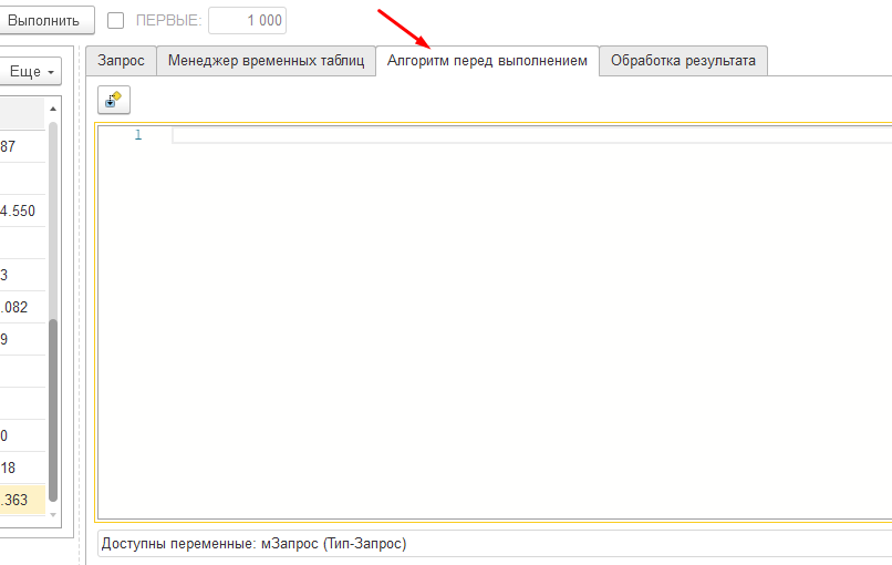

34 KJlag
23.09.26
10:53
(33) насчет временных таблиц
в консольке от "универсальные инструменты 1С" есть "алгоритмы перед выполнением".
если гдето функцией создается мвт, то я тут ее вызываю и закидываю в запрос
