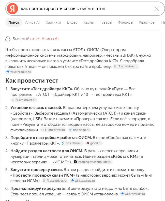

(9) в 10-ом драйвере можете подсказать где протестировать связь с оисм?

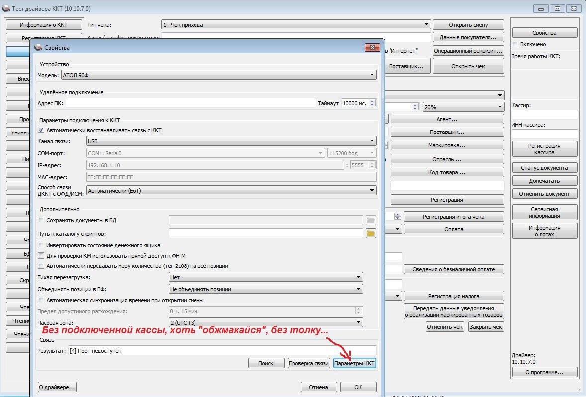

(10) Я с АТОЛом мало работаю, сейчас нет стенда с подключенным...
Поисковик вот что дает:
но проверить не могу - без подключенного ККТ дальше свойств не пускает - даже параметры ККТ не открыть, "Порт не доступен" и все...
Пробуйте сами...
Общий принцип, для любых ККТ - проверьте связь с ОФД(в 10-том драйвере вроде команда в меню есть, на более ранних можно было через подачу команды низкого уровня), и если есть связь с ОФД и документы уходят - проверьте адрес(чаще всего совпадает с ОФД) и порт ОИСМ - обычно отличается, но бывают и исключения, у той-же КалугаАстрал он одинаковый с ОФД.
