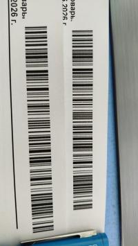

На многих печатных формах УТ 11 есть штрихкоды, выводятся внешней компонентой. И если использовать приличный принтер типа HP4103dw без проблем четкость и сканируется потом. Но ксерокс не хочет эту картинку ни в какую не хочет контрастно печатать. при высокой плотности линий в градации серого идет. Это можно вылечить на ксероксе? Уде высокий резолшн включил и  экономию тонера отключил. Буквы самые мелкие отлично, а картинку штрихкода ни в какую. Расширил на всю ширину страницы. Но успеха пока нет. Тут сравнение ксерокса и хьюлета.

На картридж подозрений нет, буквы шлепает очень мелко и четко

(0) На термотрансферных/термо принтерах это лечится отключением настройки сглаживания в постобработке изображения. Может в ксероксе какие-нибудь градации серого есть.

А то я сталкивался на принтере этикеток, что когда печатаешь из РДП, драйвер отсылает на принтер вместо правильных настроек всякую херню. И это никак не лечится, кроме как переходом на локального клиента.

Для начала отключи сжатие в RDP
И поищи что еще в настройках RDP (да это просто текстовый файлик по сути) влиять может
Еще можно попробовать другие драйвера использовать да
Причем драйвер помнится и на клиента и на сервер надо ставить

(29) prompt for credentials:i:0

Попробовал из РДП в экселе, нет серого, только из 1С оттенки серого идут.

В РДП сохранить как в эксель, в РДП открыть и распечатать. Все ок.

Так проблема в кривой ВК которая выдает в ШК вместо белого не совсем белый цвет?
Или проблема дальше (1С, драйвер принтера, RDP и т.д.), когда малые промежутки белого рядом с черным внутри ШК начинают усреднять серым?
44 Прохожий
22.05.26
19:07
усредняются. Но ТабДокумент.ЧерноБелаяПечать = Истина; решает.
