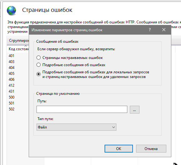

2 Asmody
11.12.25
16:01
для начала включить прокидывание ошибок. на iis это можно сделать на уровне сайта в разделе Страницы ошибок вот тут:
3 El_Duke
11.12.25
16:54
(2) Сейчас уже не смогу продолжить, но завтра сделаю
Спасибо
