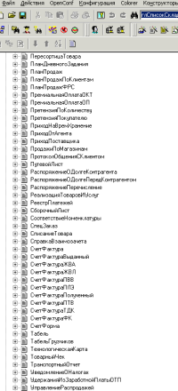

15 vladmenleo
11.12.25
17:26
(12) вот примерное дерево документов из конфигурации

17 Злопчинский
11.12.25
18:16
В типовой там в трех местах по образу и подобию добавляй хоть 5 хоть 7 хоть 22 процента.

21 Злопчинский
11.12.25
18:21
(15) хм. А зачем столько счф? В чем принципиально отличаются ? Чисто интересно для опыта/кругозора

24 vladmenleo
11.12.25
18:25
(21) Древнее наследие :-( что с этим делать я тупо не знаю, поэтому поддерживаем
25 vladmenleo
11.12.25
18:28
(21) Когда-то какой-то "умный чел" видимо предложил руководству такую схему - для каждой организации своя с-ф, типа если что то нарулим как надо. и понеслось...

29 AAA
11.12.25
21:06
(22)Именно так
