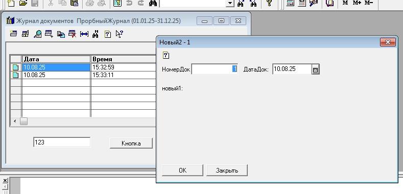

Странное поведение открытьФорму():
Если Процедура запускается при редактирования Поля ввода (которое находится например в журнале документов)
то 1с ругается на код
открытьФорму(док.ТекущийДокумент());
сообщением "Открытие окна в данном режиме недоступно!"
если же в этом же журнале этот же код выполнять из кнопки - всё ок.
Но хочется документ открывать сразу при редактировании поля ввода а не через кнопку )
1 MWWRuza
15.11.25
14:46
Да, есть такое, подтверждаю...
Как обойти - пока не знаю, надо подумать...
Может через какие-то ложные закрытия, или чего-то на подобии. Если, что-то придумаю - отпишусь.

6 Олдж
15.11.25
18:59
(4) (5) Есть еще один старый обходной манёвр, как  ранее написал "ложное закрытие"
Перем НельзяЗакрытьформу;
Процедура ЗапускаемаяИзПоляВвода()
	//ОткрытьФорму(ТекущийДокумент);
	НельзяЗакрытьформу= 1;
	Форма.Закрыть(0);
КонецПроцедуры
Процедура ПриЗакрытии()
	Если НельзяЗакрытьФорму = 1 Тогда
		НельзяЗакрытьФорму = 0;
		СтатусВозврата(0);
	КонецЕсли;
КонецПроцедуры
7 MWWRuza
15.11.25
17:56
(6) Ну, да, я ранее в (1) именно про это и писал...
Только проверять не стал, так, как подумал, что ТС уже проверил, и (2) с толку сбило, думал не работает, раз пошли такие сложности с обработкой ожидания и т.д...
Но, нет, все ОК!
PS Только в первой процедуре ошибка в имени переменной. Так, Вы ее никогда не закроете - придется задачу снимать, с переиндексацией и прочими последствиями.

10 Злопчинский
15.11.25
22:20
Formex
Сервис:
РазрешитьОткрытиеОкон(<?>)
Синтаксис:
РазрешитьОткрытиеОкон(Флаг)
Назначение:
для обхода запрета открытия форм из формулы реквизита диалога
Параметры:
<Флаг> - 1 - разрешить открытие форм, 0 - запретить открытие форм.
ЗАМЕЧАНИЕ:
Метод надо вызывать непосредственно в месте, где открытие запрещено.

21 evgpinsk_
17.11.25
09:27
(19) Мне всегда интересна альтернативная точка зрения, жаль что не всегда она бывает аргументирована )
А по сабжу - и через формекс и через ложное закрытие всё заработало, СПС
