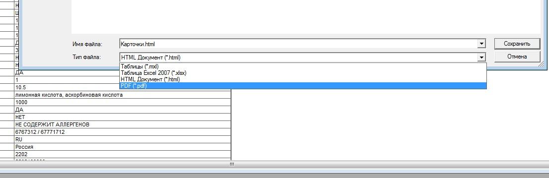

Это программно. А Интерактивно, из меню печати - как в (1)...
Но, это у меня больше для PDF используется, типа сразу любую ПФ сохраняю в PDF. Работает, давно и хорошо, и реально - очень удобно. Всем конрагентам своим в PDF доки отсылаю* :-)
*(не рассказывайте мне про ЭДО, знаю, но у себя не испльзую - не те масштабы)

(18) Интересно, в PDF как рисунок сохраняет (как йоксель) или нормально?
22 MadDAD
05.11.25
22:44
(21) как текст.
23 MadDAD
05.11.25
22:45
Сначала форматирует в html а потом в pdf. Из-за того что не картинка бывают неточности.

Компонента обновлена
* Исправлено уползание картинок в html/pdf
* Чуть уточнен авторасчет высоты строки в htm/pdf
Кто на каких ОС использует?
В будущем планирую отказаться от wkhtmltopdf в пользу виндового webView для сохранения pdf. А значит минимальная операционка будет win10

30 MadDAD
15.11.25
11:44
(29) это неплохой вариант, делается просто. Тогда нужно будет добавить поддержку мокселя v8.
А разве "работа с файлами" так не умеет?

36 MadDAD
17.11.25
11:41
(34) В текущем состоянии можно собрать проект TaskRunnner из репы на гитхабе и он выполняет именно то что нужно. На входе - моксель, имя файла для экспорта и количество потоков для конвертации.
Но тут нюанс - моксель не содержит параметры печати страницы, поэтому там все поля и прочее по дефолту.
Из плюсов - его можно собрать в X64 и забыть про ограничения по памяти для 1С при сохранении. Либу для pdf только тоже нужно взять x64
