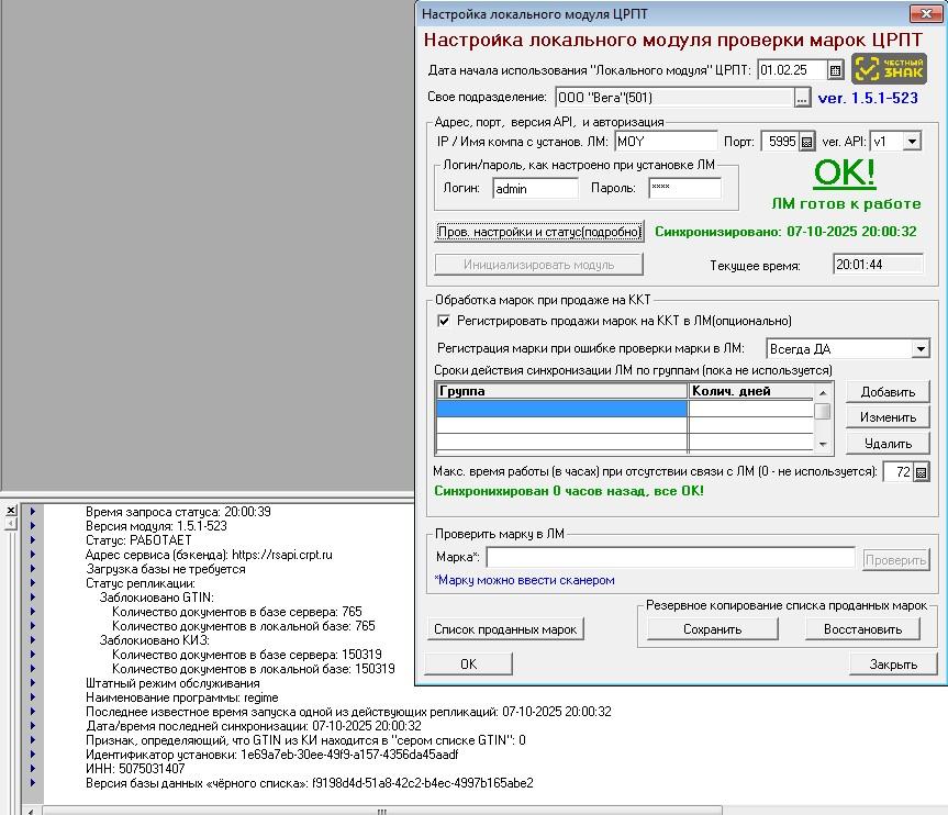

Привет всем. Вопрос. Розница 2. Локальный модуль работает только в новом РМК? В старом почему то не отрабатывает.

5 anton962111
07.10.25
17:04
(1) Да ни че пишет, если отрубаешь инет и проверяешь просто без него 404 - сервер не доступен.
6 anton962111
07.10.25
17:05
Какая то беспонтовая фигня.
7 anton962111
07.10.25
17:08
Притом настройки синхронизации успешны.
