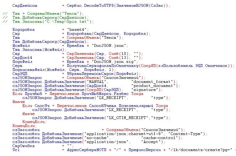

Хм, ну, тут уже немного другое:
Это фрагмент из "Списания" молочки, но для всего остального это так-же делается.
Функция "Кодировать" именно в Base64 кодирует.
Нужно?

(10)
Да не проблема,
Вот функции:
Функция Кодировать(Стр, Кодировка) Экспорт // Кодировать64(Стр)
	ЦДО 								= СоздатьОбъект("CDO.Message");
	БодиПарт							= ЦДО.BodyPart;
	Поля								= БодиПарт.Fields;
	Поле								= Поля.Item("urn:schemas:mailheader:content-type");
	Поле.Value							= "text/plain; charset=""windows-1251""";
	Поля.Update();
	Стрим 								= БодиПарт.GetDecodedContentStream();
	Стрим.charset 						= "windows-1251";
	Стрим.WriteText(Стр);
	Стрим.Flush();
	БодиПарт.ContentTransferEncoding 	= Кодировка;
	Стрим								= БодиПарт.GetEncodedContentStream();
	Возврат Стрим.ReadText();
КонецФункции
Функция Декодировать(Стр, Кодировка) Экспорт // Декодировать64(Стр)
	Поля.Update();
	Стрим.Flush();
КонецФункции
