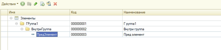

Создай для эксперимента в справочнике пару предопределенных групп и в них элементов. Что покажет?
11 Cancell
20.08.25
13:34
(10) в конфигураторе они создались и как группы, а вот в предприятии отображаются как элементы.

(13) а если напрямую в БД влезть и посмотреть, что там в этой таблице?

(14) в БД нет возможности напрямую посмотреть.
Глянул метаданные в предприятии через тулкит инфостарта, там стоит что справочник НЕ иерархический.
Но расширение применено и включено.
Ну и там же через структуру хранения посмотрел - ничего связанного с иерархией, ни признака группы, ни ссылки на родителя

(18) загони базу на какой-нибудь тестовый скуль, типа Постгри, чтоб посмотреть структуру таблиц. Может она поля для иерархии в раздел полей расширения сунула и поэтому предприятие их не понимает.

На данный момент такой функционал в расширении не реализован.
То что в конфигураторе в расширении дает возможность создавать предопределенные группы это ошибка, ее зарегестрировали.
https://bugboard.1c.ru?state=prj-plt8gen-er-60025051
