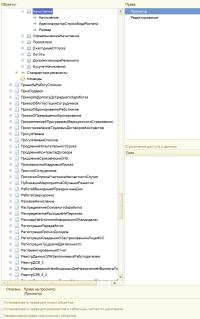

(52) читайте https://its.1c.ru/db/v8std/content/532/hdoc
55
Ненавижу 1С
30.07.25
18:05
(54) избавьте меня от этого. Так вот в (48) "Если этот флажок снят, значит, если есть доступ к самому объекту, то есть доступ ко всем реквизитам этого объекта" - написана неправда.
Есть доступ только к тем реквизитам, у которых галка стоит. Например роль ЧтениеКадровогоСостоянияРасширенная имеет доступ ко всему документу, но не имеет к ТЧ Начисления

maxab72
30.07.25
21:39
(55) "Флажок Независимые права подчиненных объектов определяет, каким образом система будет учитывать состояние прав на родительский объект при определении прав на подчиненный объект. Если флажок установлен, то права родительского объекта не учитываются. Если флажок снят, то при определении права подчиненного объекта анализируется соответствующее право родительского объекта. Если у родительского объекта право отсутствует, у подчиненного объекта также отсутствует право, вне зависимости от состояния права у подчиненного объекта.
Флажок Независимые права подчиненных объектов не отменяет того факта, что право на подчиненный объект требует наличия этого же права и на родительский. То есть для реквизита или табличной части нужно право на объект, для реквизита табличной части ‑ на табличную часть и объект. Указанное свойство имеет влияние в том случае, если у пользователю назначено несколько ролей, права которых складываются «по ИЛИ». То есть, если в роли установлено свойство Независимые права подчиненных объектов и есть право только на реквизит, а в другой роли есть право только на объект, то после сложения прав ролей у пользователя будет право на реквизит" или официальная документация вас не устраивает? |
58
Ненавижу 1С
31.07.25
08:11
(57) какая разница что меня устраивает и что нет?
я говорю, что на картинке в (55) у роли ЧтениеКадровогоСостоянияРасширенная есть право на чтение документа ПриемНаРаботу, но нет права на чтение ТЧ Начисления |
