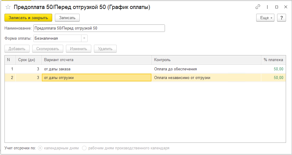

Добрый день. Конфа - 1С:ERP Управление предприятием 2 (2.5.17.179) Платформа если необходимо - 1С:Предприятие 8.3 (8.3.25.1394)
Настройки взаиморасчетов в НСИ - первый скрин
Настройки стандартного графика оплаты - второй скрин
Детализация расчетов в договорах - всегда "По заказам"
При графике 50\50 - клиент оплачивает 50 % до отгрузки и 50% должен оплатить после всех отгрузок.
Проблема: По логике программы график при каждой частичной отгрузке вторую часть раскладывает пропорционально сумме отгрузок, при чем не важно какой из видов контроля поставить
Какие виды контроля - третий скрин, и так же не важно какой вариант отчета выбрать - всегда сразу после второй отгрузки график самостоятельно разворачивается и начинается отсчет дней Дебиторской задолженности. - четвертый скрин
Подскажите пожалуйста, какие вариации настроек графика или более глобальных в НСИ необходимо сделать, чтобы график считал вторую часть (постоплату) только после полной отгрузке заказа клиента. Как бы смешно не прозвучало - обращались к специалисту\методологу из самой 1С, с опытом внедрения ERP более 15 лет. На что он ответил что с таким сталкивается впервые. Расширения есть, но проблема была еще до большинства их появления. Есть расширения для ТСД и Битрикс + Бесшовка ДО.
Естественно вариаций графиков много, с разным контролем и отсчетом - но все работают именно так, при частичной отгрузке всегда пересчитывается пропорционально отгрузке. Также используем типовые и индивидуальные соглашения, в которых учитываем сам график и детализацию по договорам.
На тестовой базе комбинировал условия многократно во всех "Частях" варианты отсчета, варианты контроля, классификацию задолженности, детализацию по договорам, авансам, накладным. Буду признателен за помощь.

Возможно тут более глобальный механизм, но конкретного ответа не можем получить уже очень давно и ни от кого - переписывать что то не хотим, хотим разобраться. По движениям документа, как только Реализация случается частичная (не имеет значения отгружено со склада или нет. что логично) документ Реализации сразу же ставит движение в регистр "Плановых оплат" "Расчетов " и "Расчетов по срокам". Используем именно "Шаблоны графиков" _см.скрин - другие вариации нам не подходят, сложные договора. К слову - если ставить в договоре детализацию "По договорам" - далее ставить фиксированную стоимость появляется отдельная настрока графика оплат и отгрузок, но даже в ней оставляя стандартный график из сообщения выше - как только добавляешь частичную отгрузку - вторая часть автоматически разворачивается пропорционально. см скрин -2 и 3

1. Неудачно выбрали время для проверки оплат. 1-4 мая выходные.
2. Если я правильно понял, то Ваш идеальный график такой:
Сначала предоплата 50%, затем:
1-я част. отгрузка = без оплаты
2-я част. отгрузка = без оплаты
3-я част. отгрузка = 50% оплаты
Так?

(3) Мы одинаково поняли. Поэтому я и написал, что после первой и второй оплат нет (по графику).
С промежутком ещё разберёмся, но вот для последней оплаты стопудово надо выбрать "Оплата после отгрузки", а у автора ошибочно "независимо..."

Я бы предложил программисту 1С следующее ТЗ.
Вот здесь на рис.
https://forum.mista.ru/topics/files/2025/04/25/898657/0/2.png
1. Выбирать в поле Контроль оплату после отгрузки.
2. Прописать в коде дока реализации новый реквизит "Окончательная отгрузка"
3. Прописать в варианте отсчёта новый реквизит "от даты окончательной отгрузки"
4. В графике исполнения договора выводить:
От даты заказа ... 50%
От даты отгрузки ... 0% (из 1-ой накладной без реквизита окончательной отгрузки)
От даты отгрузки ... 0% (из 2-ой накладной без реквизита окончательной отгрузки)
От даты отгрузки ... 50% (из 3-ей накладной с реквизитом окончательной отгрузки)

(10) Серёж, допустим я - программа. Мне задали график моей работы:
Ну и какое исполнение графика я должен выдать при трёх частичных отгрузках? Уж во всяком случае не то, что ждёт человек. Ведь я же не знаю чем отличаются реализации друг от друга. Договор один, заказ один. И что от меня тогда хочет человек? Я ж не ИИ.
