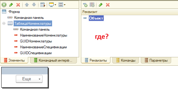

11 Волшебник
21.04.25
16:36
А меня ещё смутило, что элемент формы ТаблицаНоменклатуры не связан с реквизитом формы, которых попросту нет
Может лучше сделать вот так?

(1) Кстати, этого программного кода нет в файле из (0). От слова совсем

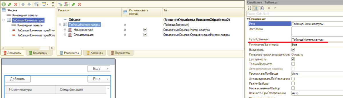

Я долго тупил (точнее тупо сделано так, что ступить невозможно) и не мог добавить таблицу в форму. оказуется, ее надо в правой части создавать, а зачем она в левой я так и не понял. интуитивность, как я вижу, сдохла лет 10 назад.
По обработке.
Оно у меня открывает пустую таблицу, не заполняет, даже не понимаю, работает ли. Я не могу понять, я тупой, старый, и так далее -- как это вообще все работает? Я за день разобрался с node.js, запустил IIS сервер, опубликовал базу, на второй день создал бота, отладил, запустил, и просто тупо сижу и смотрю и не могу понять что вообще делать с этой 1с? Целый, б, день. Какой-то сюр. Мне что, документацию читать? Серьезно?)) Тут не что не интуитивно, тут контр-интуитивно, тут кто-то специально все запутал. Я последний раз программил лет 20 назад, я умел и, надеюсь, умею это делать. Но вот тут я просто недоумеваю, как можно было так все усложнить? Я видел 1С для DOS, я в 6 версии ковырялся, тут я просто не могу понять, что i5-13500 делает все это время, пока что-то там считает для нее? Полет на Луну быстрее рассчитать)))

(31) Я извиняюсь, еще раз загрузил, проверил, вроде загружено то, что получилось.
https://cloud.mail.ru/public/vF6h/q7iy4nBds
38 Волшебник
21.04.25
20:21
(37) Зачем Вам гуиды? Чем не устраивает ссылка?
39 Волшебник
21.04.25
20:22
(37) Ваша процедура не вызывается. Нет ни команды, ни кнопки.
