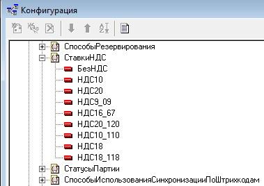

(18) >> ставки НДС всегда были на справочниках. заводите ставку, назначайте номенклатуре. В чем проблема то?
видимо проблема в том, что ставка НДС номенклатуры в типовой ТиС - перечисление...

Да, все именно так, это в типовой ТиС - перечисление:
Вот только не пойму, что мешает добавить новые значения перечислений? Ну, возможно, еще придется одну функцию подправить, которая по перечислению возвращает их числовые значения...

(21) именно так, добавляем перечисление и в двух функциях\процедурах копипастим пару строк с поправками на сабж.

(20) аа точно. это я переписал 5 или 6 лет назад на спр чтобы не морочить голову..
Но тоже не проблема по сути. добавить перечисление и дописать под них глобальную ставкаНДС товара.
