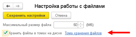

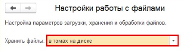

Гляньте «Администрирование», подраздел «Настройки программы» и в нём «Настройки работы с файлами».
Что с флажком "Хранить файлы в томах на диске". Стоит?
Или переключатель "В томах на диске"

6 Jackman
05.11.24
09:01
(1) "в информационной базе"
