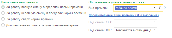

Добрый день!
Проблема сменного графика и нормы времени по производственному календарю в начислении "Оплата по окладу (по часам)" в ЗУП 3.1 Проблема сменного графика от стандартного заключается в том, что в конкретном месяце из-за расположения смен норма рассчитанная по этому сменному графику может не соответствовать производственному календарю, но в целом по году будет соответствовать. В типовом ЗУП начисление "Оплата по окладу (по часам)" рассчитывается по формуле: Формула: Оклад * ВремяВЧасах / НормаЧасов Показатели: 1) Оклад – аналогично оплате по окладу; 2) ВремяВЧасах – фактическое количество часов по видам времени, указанным на закладке Учет времени карточки начисления, за указанный в строке период. Определяется с учетом зарегистрированных начислений с более высоким приоритетом, а также с учетом уточнения фактически отработанного времени посредством табеля; 3) НормаЧасов – количество рабочих часов согласно графику сотрудника в месяце, на который приходится период начисления. Если сотруднику назначен график неполного рабочего времени с другим графиком для определения нормы, то норма определяется по другому графику. Т.е. НормаЧасов должна определяться не по графику сотрудника, а по производственному календарю для сменного графика. Иначе расчет заработной платы будет не соответствовать требованиям законодательства. Возможные решение и проблемы связанные с ним: 1. Одно из решений проблемы описано здесь: https://prozup.ru/2018/02/14/kak-v-1s-zup-3-nastroit-raschet-normy-po-proizvodstvennomu-kalendaryu/ Заменить "НормаЧасов" на свой показатель "НормаПоПроизводственномуКалендарю". Но тогда появляется проблема в Штатном Расписании. В Штатной позиции невозможно автоматически рассчитать ФОТ: ВремяВЧасах – берется как среднемесячное число часов из указанного графика в штатной позиции. НормаПоПроизводственномуКалендарю – берется на дату документа изменившего штатное расписание. В результате получаем что-то несуразное, а должны получить по идее “Оклад” в чистом виде. Решение автоматического расчета ФОТ в этом случае не найдено, а нужно. Пришлось перейти на ручной ввод ФОТ. 2. норма определяется по другому графику В сменном графике установить "Неполное рабочее время">"Считать норму по другому графику" и указать стандартный график. В этом случае получаем проблему в отчете ЕФС-1 в графе "Сокр-ть графика" будет стоять "Неполный день". Решения нет. Способ не рабочий. Как быть? Как грамотно решить проблему, чтобы ФОТ считался правильно автоматически в ШР и отчетность заполнялась корректно? Надеюсь что решение есть ведь ЗУП применяется широко на многих производственных предприятиях. В техподдержке 1С мне ответили кратко, ёмко, юзерфрендли манере: "В программе есть механизмы пересчета фактического времени относительно нормы. В качестве нормы можно указывать какой угодно график, например, стандартную 40-часовую пятидневку. И не требуется изобретать велосипед." Я так понимаю речь идет о методе 2. Когда я переспросил что есть проблема с отчетностью ЕФС-1, мне более ничего ТП не отвечала. С уважением, Алексей Кузнецов. |

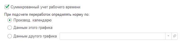

(0)
Вахтовики на часовом тарифе сидят. Как пример. Во время вахты переработки = мама дорогая. Пару месяцев. Потом межвахтовый отдых. Фактически не работают. |
СвинТуз
26.09.24
15:51
В графике по 30-31 рабочий день.
Ведется табель. При подсчете переработок норму определять по производственному календарю. |
SleepyHead
26.09.24
15:55
(20) Поскольку графики сменные, то вам просто напращшивается суммированный учет рабочего времени. Ппропишите в ЛНА организации расчетный период для переработок - 3 месяца, полгода, год.
Считайте отработанные часы за этот период, они должны укладываться 40 часов в неделю * 4 * период (3, 6, 12) Вот и все. В каком-то месяце отработает больше, в каком-то меньше, в итоге ровно столько, сколько по производственному календарю. |

Реальные цифры:
1. График ![]() Июль 2024 15 дней 165 часов. 2. Оклад по трудовому договору 24200 тыс. руб. для 40 часовой стандартной неделе. 3. Правильный расчет заработной платы: ![]() 165*24200/184 = 21 701,09 руб. |

(67) Если принимать определение суда, как же тогда быть с настройками графика?
![]() Определять норму для переработок по производственному календарю вне закона? Или в определении суда не принималось ко вниманию ТК РФ Статья 104? ![]() И здесь получается верный вариант только один? Про колбасу аналогия странная. Если 1 кг - норма (норма по производственному календарю), а Вы просите продать Вам 1/3, то Вам продают 1/3, но требуют оплаты за все что меньше нормы, как за 1 кг. Все смешалось в доме облонских: сменные графики, котлеты, колбаса, мухи, суммированный учет рабочего времени... |
70
Гена
03.10.24
09:19
(69) Речь у нас не о переработках, там формула может быть любой, которую пропишет фирма.
Речь о расчёте отработанного часа при окладе. Вы же хотите прописать, что 1Час = Оклад/Норма_5 Вам все указывают, и даже суд, что тогда нарушается арифметика. И рассчитывать надо так: 1Час = Оклад/НормаГрафик |
